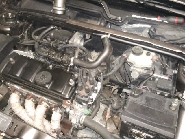

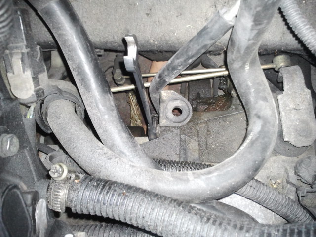

Bon bah voilà, comme mon démarreur faisait un petit "couinement" de temps en temps au démarrage j'ai décidé de l'opéré afin de remédier à ça.... ;)
J'ai d'abord commencé par débranché la batterie et déposer mon admi...
Photo0955.jpg [ 235.23 Kio | Vu 1605 fois ]

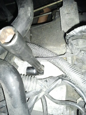

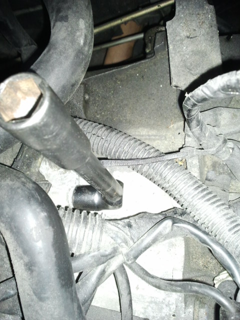

Ensuite j'ai dévissé les 3 vis qui maintiennent le démarreur...
La première comme sur la photo et la deuxième se trouve juste en dessous de celle ci... j'ai utilisé une clé de 13 à oeil pour débloquer les vis.
Commentaire: dépose démarreur
Photo0956.jpg [ 246.75 Kio | Vu 1605 fois ]
puis une clé à pipe...
Photo0957.jpg [ 235.1 Kio | Vu 1605 fois ]
