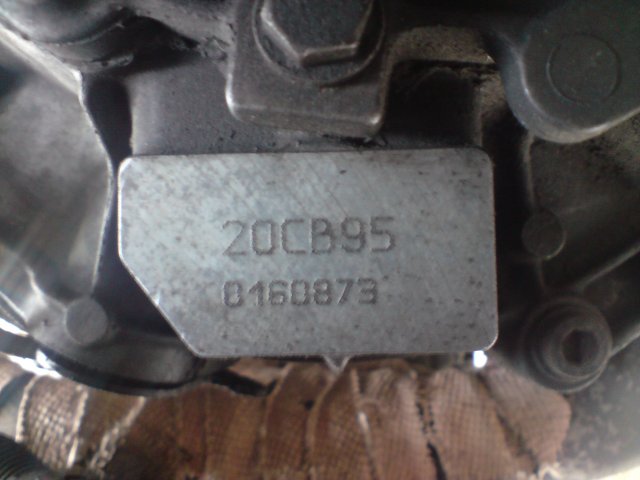

J'ai l'impression que beaucoup de monde ici se retrouve avec des boites très longues (filman33, toi, etc..). 190 en 4ème c'est énorme, surtout si tu n'étais même pas au rupteur. Après ta plaque moteur il faudra que tu vérifies la référence de ta boite ;)

Grave, j'ai jamais touché ou changer la boite de vitesse acheter comme sa ensuite de tête à 90km/h je suis a 3000trs car la majorité du temps je suis a 90km/h sur autoroute pas plus. Les autres je verrai , la référence de la boite elle ce trouve ou ? Merci pour les conseils :bien:

Pour la référence de la boite je n'en ai aucune idée désolé, je n'ai jamais démonté de boite. Mais j'ai trouvé ça (C'est XS-Fury qui l'a posté). Je ne sais pas si tu vois où cela se situe. Je n'ai jamais démonté de boite donc je ne peux t'en dire plus =S.Je te met le lien du sujet :
http://forum.106xsi.net/viewtopic.php?f=2&t=20482
boite.jpg [ 42.84 Kio | Vu 1252 fois ]

A merci je vois ou elle se situe je vais descendre voir.

Alors la référence sur la boite c'est 20CC25 0105851 , merci momo ;).
Manque plus qu'a cherche dans la rta pour voir si c'est la bonne ou pas.

Bon, mauvaise nouvelle mais qui m'enchante j'ai pas la bonne boite si j'en croit la rta j'ai une boite de 16x63.

voila pourquoi tu tire long, bon bas on connais déja les resultat de vendredi :lolbis:

a ben rien que la boîte longue explique pas mal de chose (quoi que 4 a 190 :bignou: :bvoyons: ?!)
