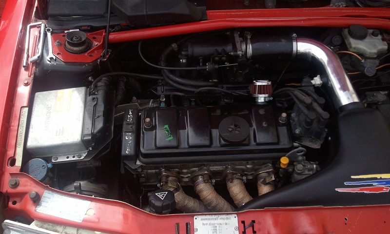

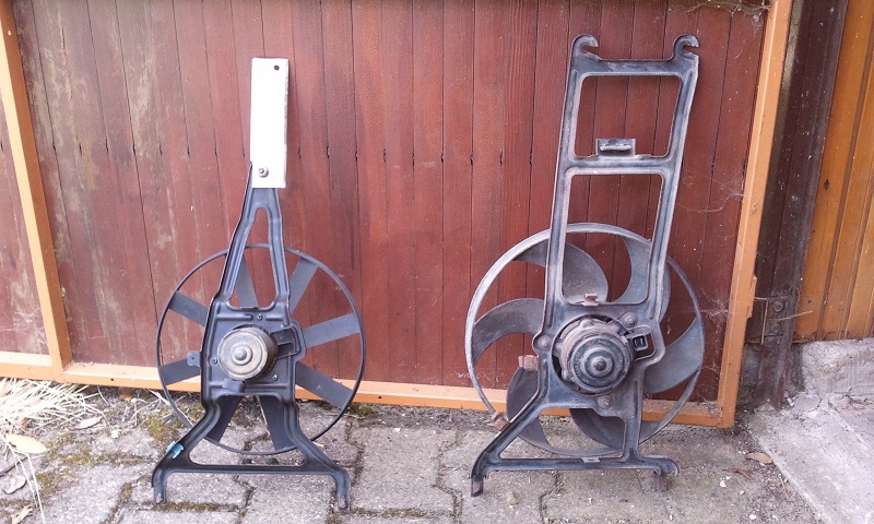

Hello bon c'est bon j'ai remplacer mon ventilo et teste tout marche et sa fait 10 fois moins de bruit :dentier: c’était une vrai soufflerie avant.
Mon ancien montage que j'ai eu avec l'auto que j'ai adapter suite au remplacement du radiateur qui était avant un de 1l.
Et voici le tout monter par contre faut que je me fabrique une petite patte pour ma boite a air qui a une fâcheuse tendance a touche le ventilo voili voilou
106 xsi 92'
106 kid 96'

 Sujet du message: Re: [chipster95] 106 xsi 1l4 1992 RV
MessagePosté: Lundi 30 Juillet 2012 18:32
Messages: 306
Localisation: Val d'oise (95)
C'est sur j'ai fait avec car vu le prix que sa coute même en casse introuvable par cher moi même sur les TU Diesel elle sont toute dépouillées les so6 et saxal^^
Maintenant coté refroidissement c'est remédié :bien:
