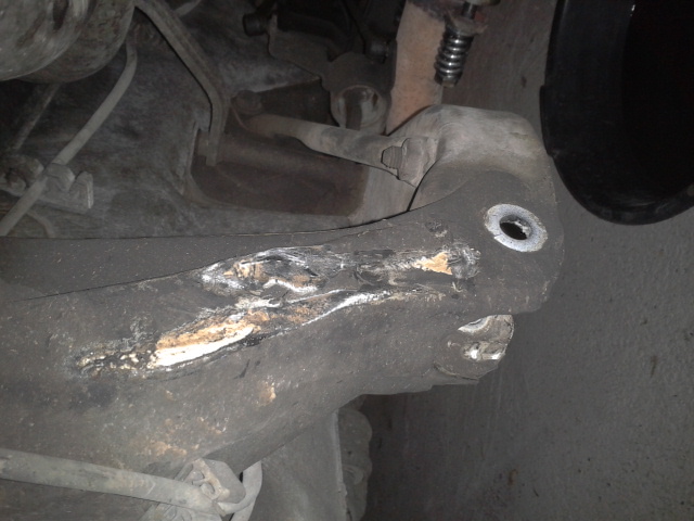

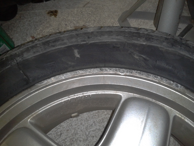

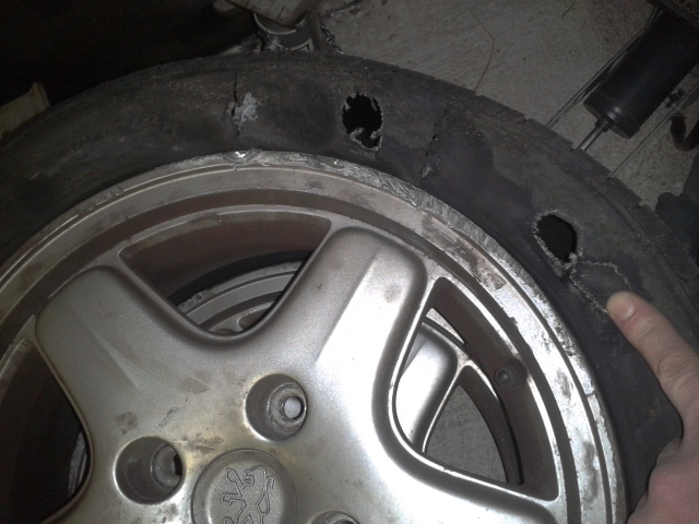

Bon,la peinture va devoir attendre un peu....j'ai eclaté les 2 pneux droit et bousillé une jante et triangle plié vu que la roue avant a reculé,j'ai tapé un trotoir à 70kmh :cagoule: oups!!!!

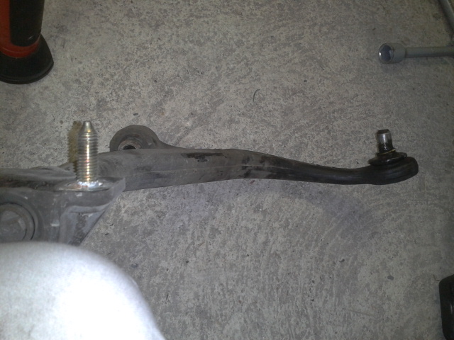

Je vérifierai tout ca demain,juste eu le temps de démonter les roues ce matin et mettre sur chandelles,j'ai pas l'impression que la biellette de direction soit tordue,par contre le triangle surement,faut que je vérifie le cardan aussi vu qu'il touche contre la caisse :?

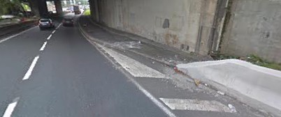

je me suis fait piégé dans un long gauche en descente(entrée sur le périph à porte de Bagnolet depuis l'A3 pour ceux qui connaissent),à la fin de ce virage,le marquage au sol du bas coté devient en fait un trottoir (qui ne sert à rien vu qu'il n'y a jamais de piétons ici ) :yeux: et donc comme de nuit ca se voit moins bien ,j'ai tapé dedans :ange:

Oui ca a bien secoué,j'ai réussi à garder le controle de l'auto malgré l'embardée qu'elle a fait !Plus de peur que de mal,effectivement ca surprend,j'ai compris trop tard la boulette commise :yeux:

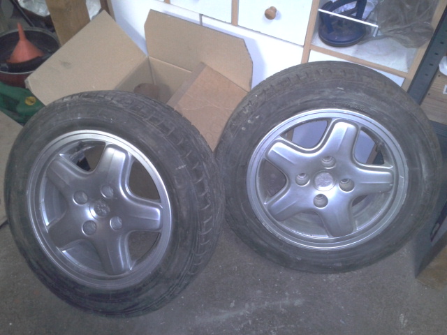

Je vais chercher des roues demain dans le 02,ca fait des bornes mais temps pis pas le choix,y'en a pas vers chez moi :? en attendant,j'ai démonté le triangle il est bien tordu,pas d'autre dégats hormisle cardan qui a frotté un peu,la jante arrière a l'air récupérable,juste le bord frotté,par contre jante avant bien hs :?

Vérifie aussi que ton amortisseur, jambe de force ne soit pas tordu, c'était arriver a un pote, il a change le triangle, jantes, mais ça tremblai toujours après, on a regarder amortos et jambes, et ça c'était tordu en fin de compte
