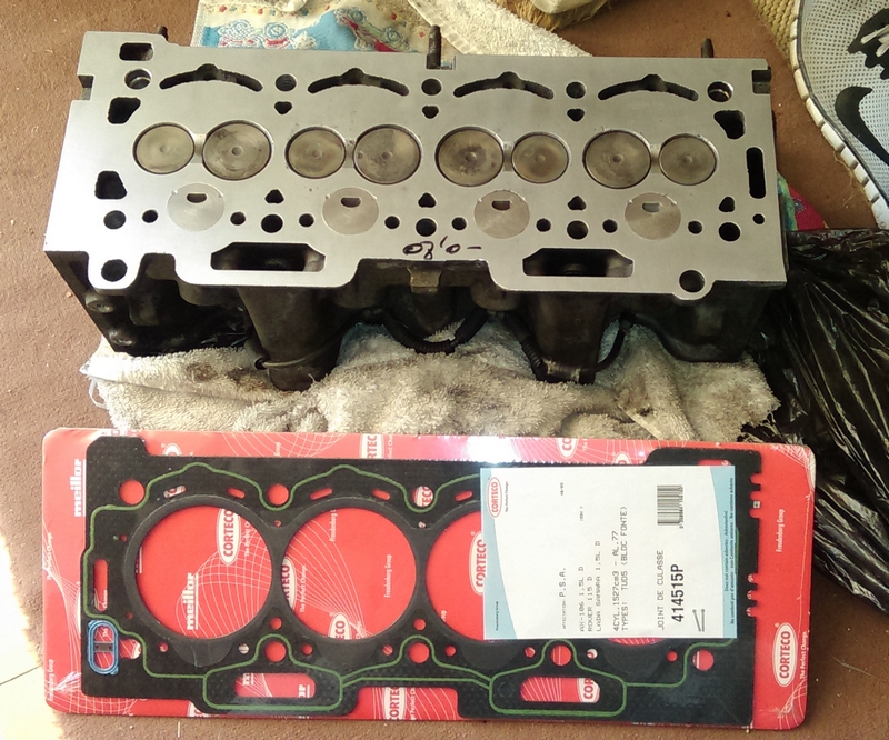

ya des jdc avec plusieurs couche de feuille de métal, 3/4feuille, pour qu'il fasse bien etancheiter il faut que la culasse soit parfaite ainsi que la surface du bas moteur, le serrage etc ... sinon sa fuit,et dans le temps sa tient pas.
Ya le fibre métallique, type origine, celui que je te recommande.
Sa surface en fibre s'ecrasse bien au serrage, très bonne etancheiter.
en tof un fibre métallique :

Le joint de jp4 se monte sans modif mais avec ta culasse rectifier et les pistons bombé tu aura un rv trop important

C'est le même joint que j'avais monté
Ce coup si je fais vérifier la culasse
Merci Guillaume
