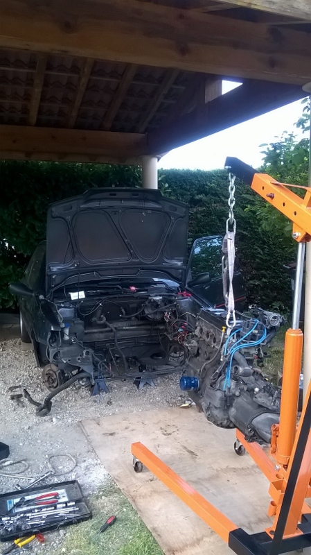

Quelques petites nouvelles de la 106:
* Le moteur que j'avais trouvé n'a pas été acheter, le vendeur a décider de le garder après 1 mois d'attente de ma part :kenshi:
* Actuellement, la 106 est chez mes parents, je peux bosser dessus a l'abri, et j'ai un garage un petit garage pour stocker et bricoler sur les pièces démontées.
La voila hier après midi :
Pour le moment ca va rester en stand by le temps que je contact 2 gars pour des moteurs :bourrer:
