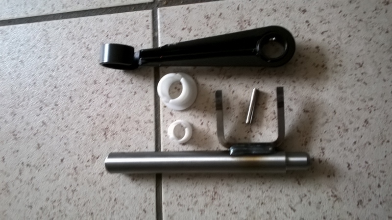

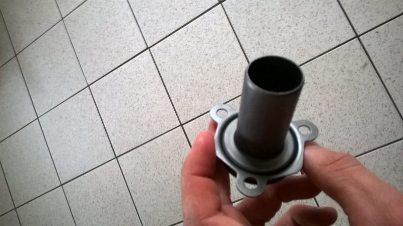

Quelques pieces sont arrivées aujourd'hui :jap:
Guide de butée.jpg [ 234.88 Kio | Vu 6302 fois ]
Fourchette embrayage.jpg [ 249.93 Kio | Vu 6302 fois ]

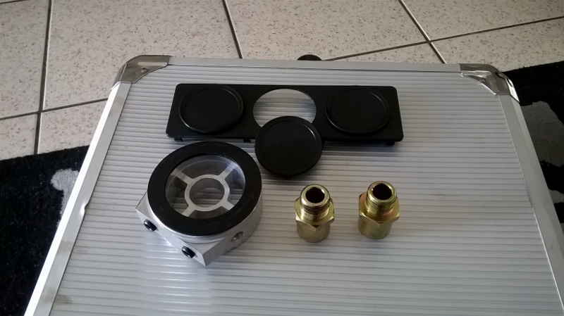

Aujourd'hui, récéption de la plaque sandwich porte sondes 3 emplacement, livré avec 2 bouchons et 2 adaptateurs pour le filtre.
Pour sondes en 1/8 NPT. Provenance: MTK Tuning
Recu également support de manomètre pour emplacement d'autoradio, support 3 manos avec 3 cache, qui vient de chez Mecatechnic :winner:
