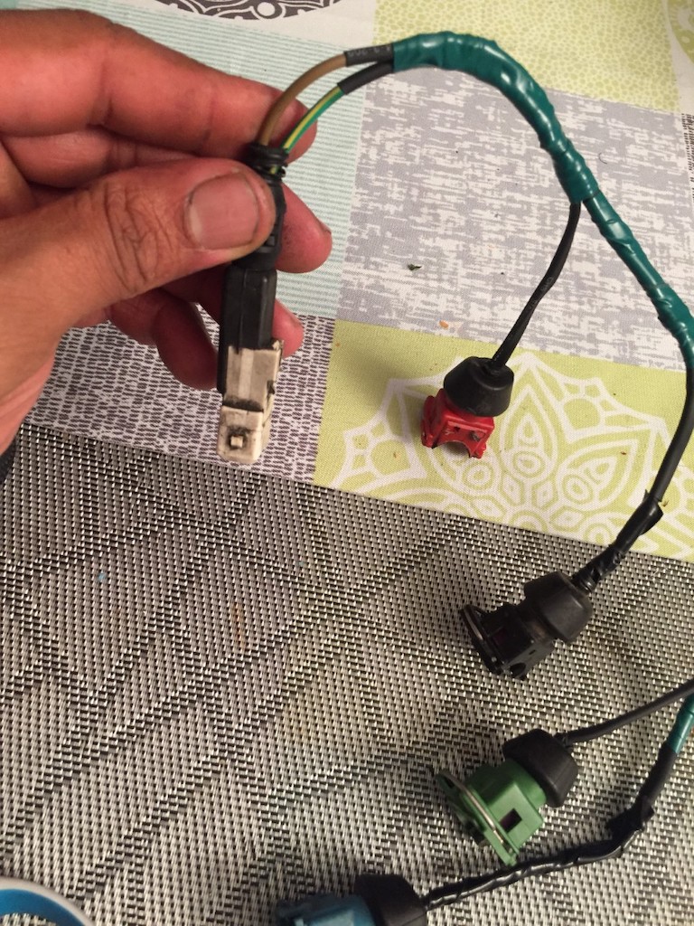

Je serai curieux de voir la photo côté contacts injecteur.
 Sujet du message: Re: [lg106]XSI 1.4l 92 // prépa hybrid J4 8s 2020 (140ch)
MessagePosté: Mardi 14 Janvier 2020 22:34
Messages: 271
a l’intérieur de la cosse???
je vais les faire les photos

oula oula sa a fait la guerre sa ^^

j’ au passage aussi fais un auto diagnostique qui me donne un défaut d’injecteur soit défaut 82
MessagePosté: Mercredi 15 Janvier 2020 4:35
Messages: 5103
Change (casse) le faisceau d'injo ;)

Vu l'état des fils, du connecteur et le défaut 82
Il n'y a aucun doute. :bien:
MessagePosté: Mercredi 15 Janvier 2020 22:51
Messages: 271
c'est une fabrication artisanale
ça fonctionne reste à faire le diagnostique électronique
pour confirmer la réparation

sa remarche ?
MessagePosté: Jeudi 16 Janvier 2020 4:38
Messages: 271
j’ai roulé 5 mn
après j’étais dead je refais ce soir
ça a marché mais pourvu que ça dur
MessagePosté: Jeudi 16 Janvier 2020 6:07
Messages: 5103
okai bon ba nickel, j'espere c'est bien sa, car yavait pas de raison que sa soit autre, en tout cas vue de ma position

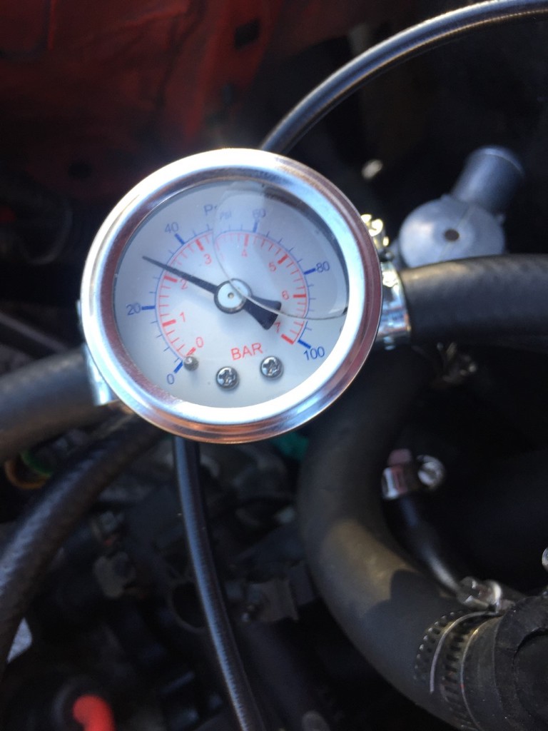

ce matin tout content de recevoir mon manomètre pour voir ma pression d'essence
je la branche direct et là boum déception interplanétaire [icon_eek.gif]
:yeux:
avec grosse pompe gros injecteurs capsule 5 bars voila ce quelle me marque
alors soit pompe soit capsule
ou alors Mano mal branché
avec défaut 82 83 et 21
soit injecteur actuateur et potard
pour avoir regardé les fils c'est encore la merde
à ce niveau là je dois réparer
est-ce que le défaut (82) injo diminuent la pression d'essence?
donc réparation des faisceaux remise à zéro et ça marche??
ou alors la pompe est hs? ou d'ailleurs capsule acheté sur Ebay encore provenance Angleterre
la pompe je l'ai acheté neuve chez un revendeur français
encore une expertise des expérimentés serait la bienvenue
je vais y arriver elle va péter sec celle là
Commentaire: manomètre rspec acheté sur Ebay provenance Angleterre donc à priori ça va

bonsoir,
où as tu branché le manomètre?
Il se branche avec un T à l'entrée de la rampe d'injection.
le défaut 82 ne change rien à la pression d'essence.
Que veux tu faire avec des gros injecteurs, une capsule 5 bars ?
A part noyer le moteur et rincer les cylindres c'est ce qui va t'arriver.
