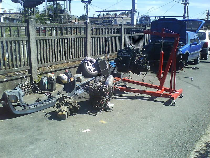

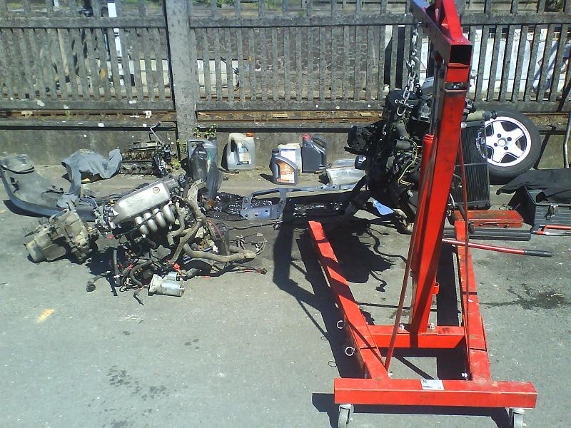

Bon ben voila le 1.6l est installe...verdict(avec moult reglages:injecteur plus gros...etc...) une tuerie....pour la piste ca va envoyer grave je pesne...bientot je la passe au"banc pour les chevaux" mais je peux deja dire...que ca pousse grave pour une xsi.. : mrgreen:
Image[/quote]
http://coxounet.free.fr/Magic/MOV00324.3GP
http://coxounet.free.fr/Magic/MOV00325.3GP
Merci a tam car le "bebe" :kakashi: vient de lui et il ma plus que donne un coup de main et a math biensur ;)

je poste bientot les tofs du montage fini...
Franchement je ne pense pas que le 1400 sois une bonne affaire car il fuit du joint de vilo (d'ou l'huile parout et l'embrayage qui patinait) de plus je me garde la culasse pour en faire un deuxieme aux petits oignons :dentier:
c'etait pas le bouchon mais la cardans pas assez emboite :dentier: ou pas la bonne d'ou la mega fuite :cry:
enfin bon un prob de refroidissement et le prob de la boite qui du coup de garde pas l'huile :cry:
mais on a quand meme teste toute l'aprem sans huile dans la boite :cagoule: :dentier: :cagoule:

Bon ben voila...la bonne cardan a ete place donc l'huile reste en place :mrgreen:
(puis rouler sans huile une journee c'est deja pas mal :porc: )
L'eau et donc le circuit de refroidissement est aussi en place(changement du calhorstat..)...reste plus que ce probleme de ralenti...ben ouais 2500 tours c'est un peu beaucoup..par contre...
CA POUSSE pas mal.. :mrgreen:
