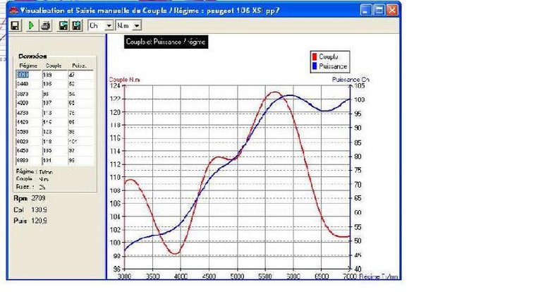

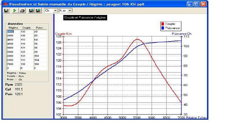

powerdynn106pp7.JPG [ 79.1 Kio | Vu 1676 fois ]
powerdynn106pp8.JPG [ 83.22 Kio | Vu 1676 fois ]

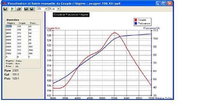

2 enregistrement powerdynn pour ced 43

Sympa les classements. :kakashi:
Bonne continuation. :jap:

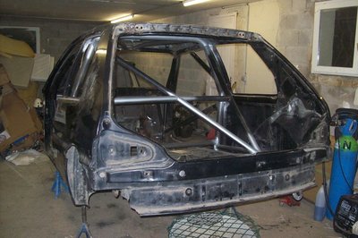

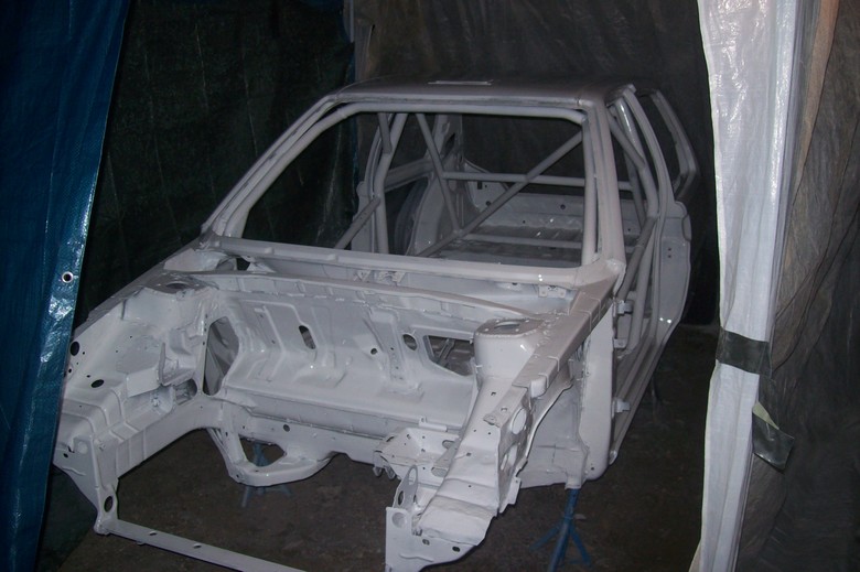

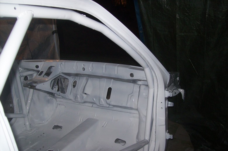

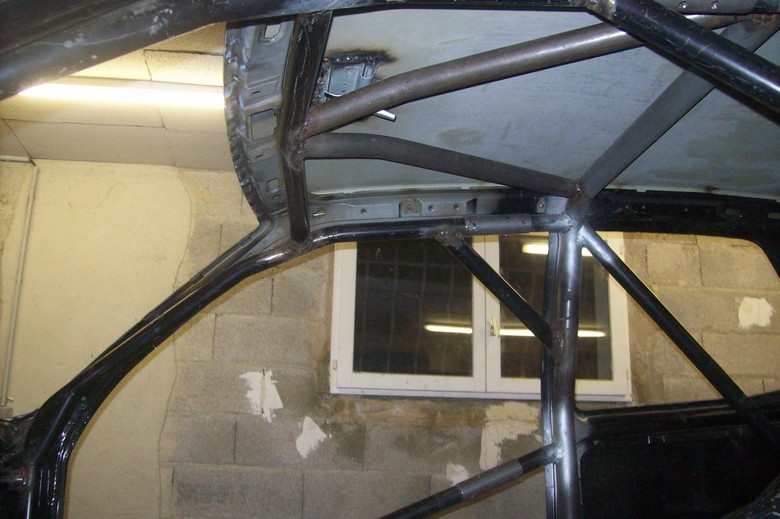

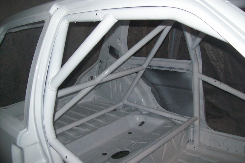

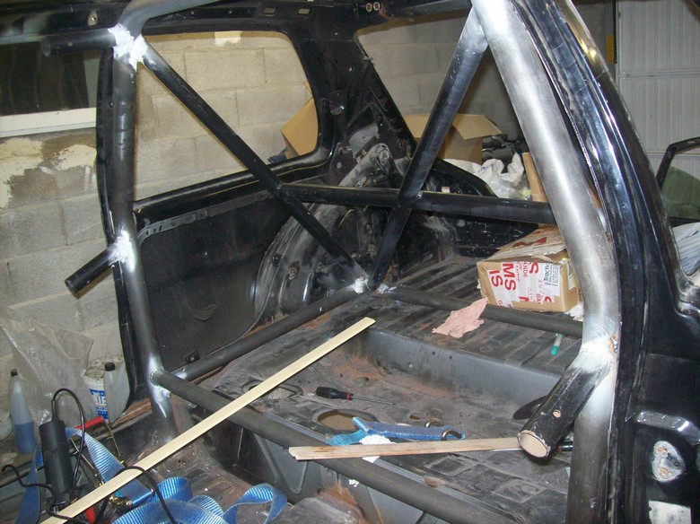

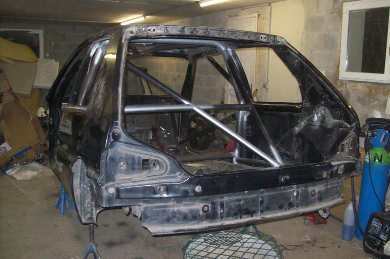

allez qques photos en commencant du debut
apres demontage complet, deblaxoné et depointage du pavillon, soudage de la caisse
montage de l'arceau suivant annexe J
106_0912_800.jpg [ 153.62 Kio | Vu 1655 fois ]
106_0989_800.jpg [ 132.35 Kio | Vu 1655 fois ]
106_0991_800.jpg [ 110.96 Kio | Vu 1655 fois ]

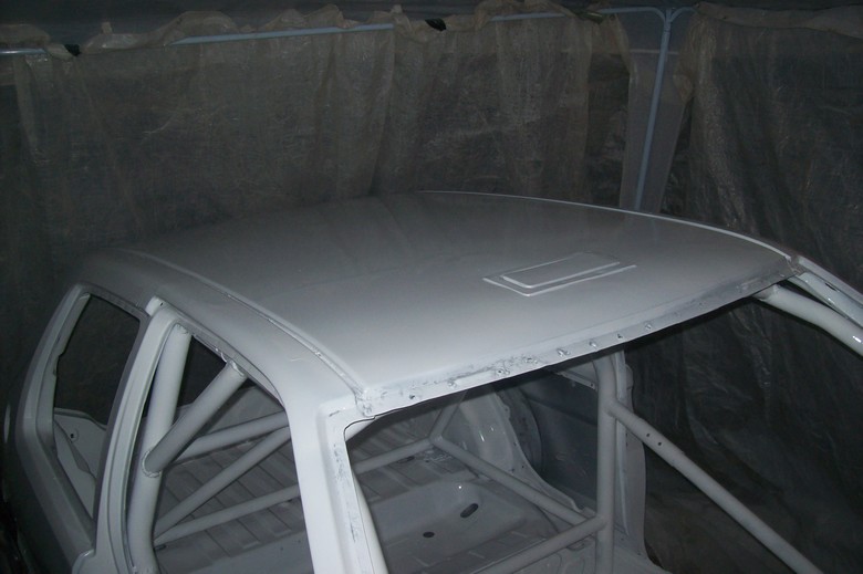

puis peinture de la coque cabine maison budget oblige
je precise que ne n'avais jamais toucher un pistolet avant
106_0998_800.jpg [ 101.94 Kio | Vu 1655 fois ]
106_1000_800.jpg [ 83.14 Kio | Vu 1655 fois ]
106_1001_800.jpg [ 98.04 Kio | Vu 1655 fois ]

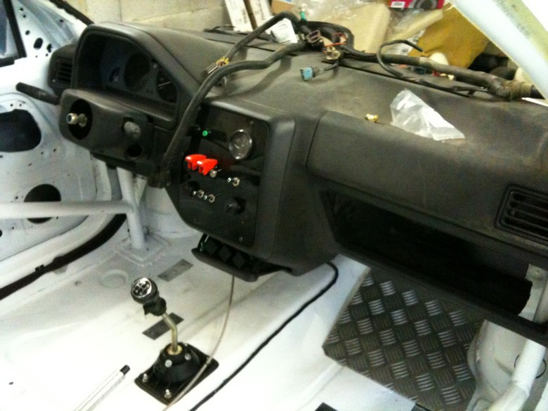

Et voila tout le monde est peint
IMG_0135_800.jpg [ 102.62 Kio | Vu 1645 fois ]

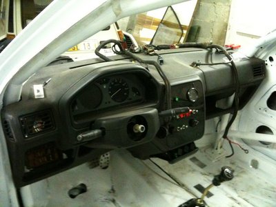

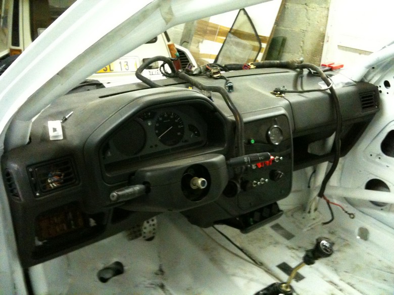

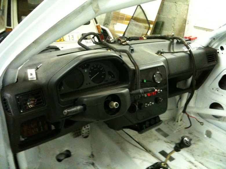

montage du tableau de bord et faisceau
IMG_0149_800.jpg [ 119.17 Kio | Vu 1645 fois ]
IMG_0171_800.jpg [ 113.93 Kio | Vu 1645 fois ]

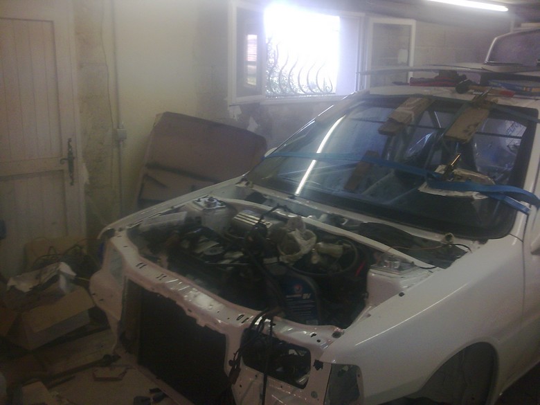

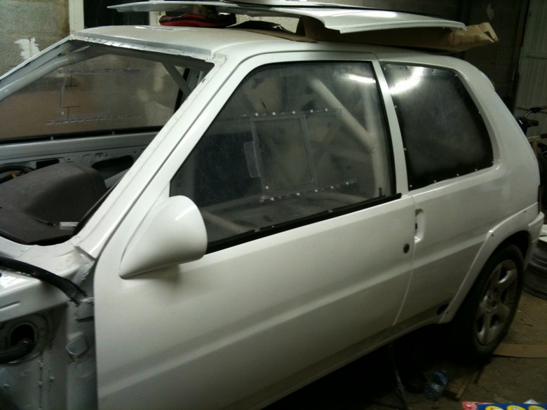

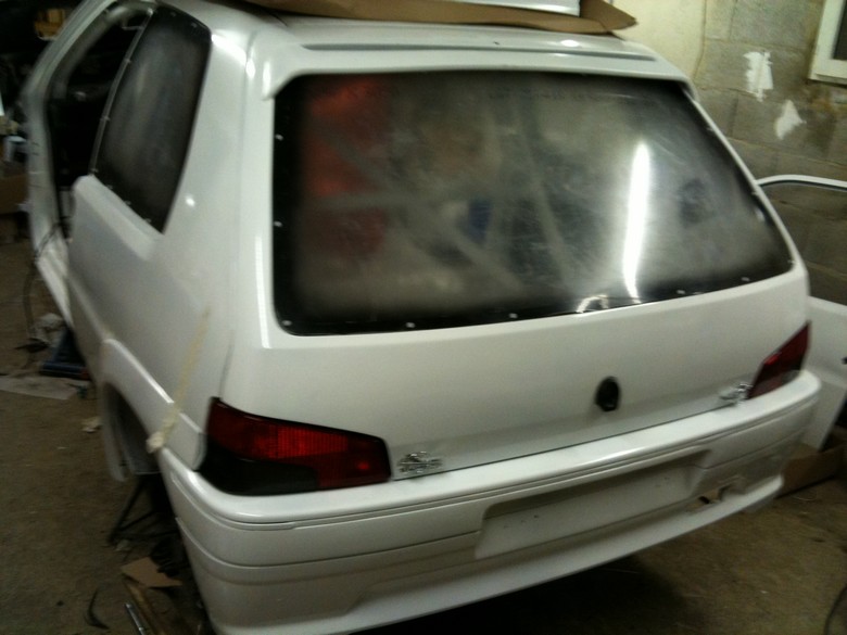

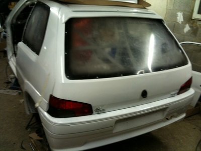

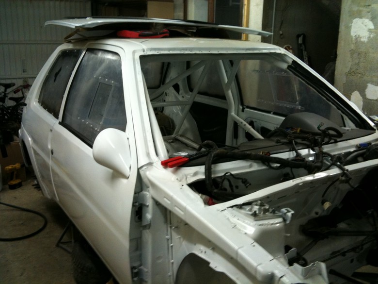

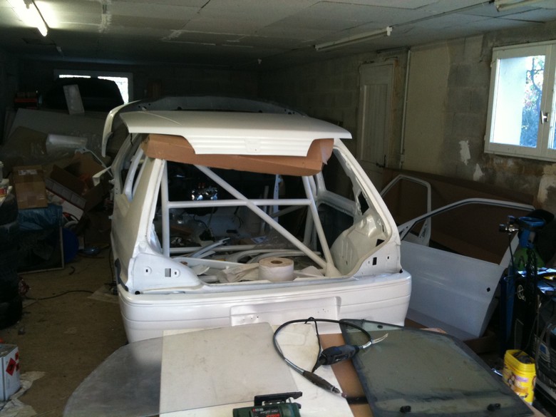

reassaemblage de la carrosserie, on commence par derriere c'est plus simple
au passage vitre polycabornate poids oblige
IMG_0140_800.jpg [ 87.86 Kio | Vu 1645 fois ]
assemble jusqu'au pare brise
le plus complique reste a faire

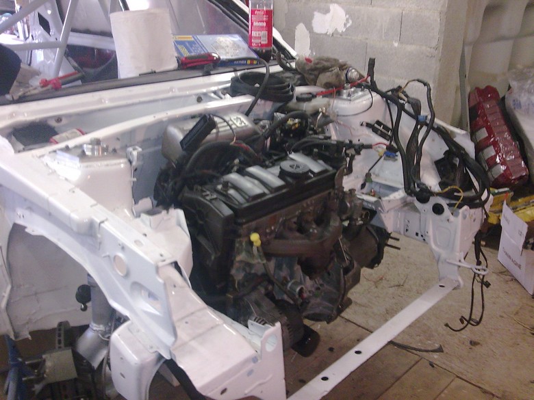

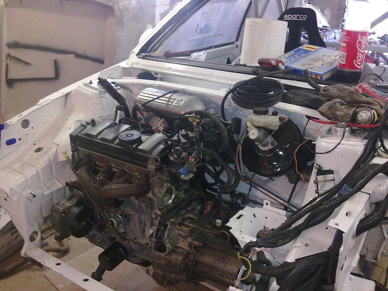

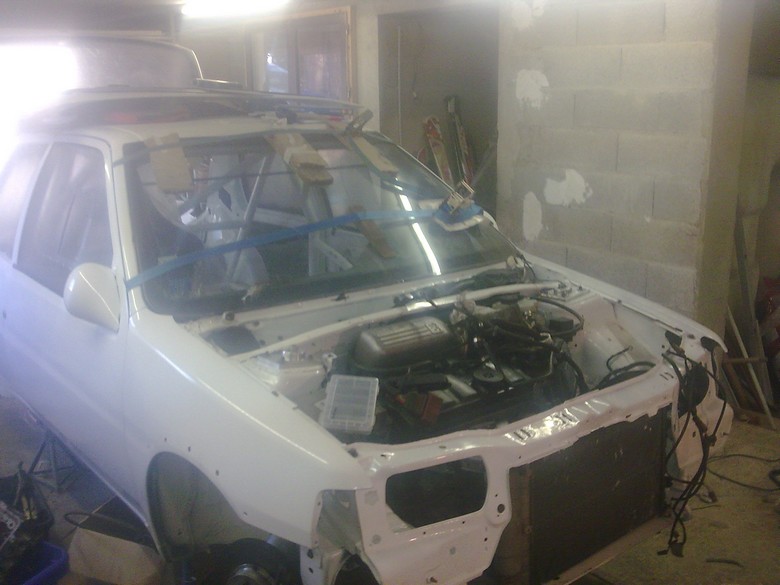

Installation des fasceaux et divers accessoires
IMG_0161-800.jpg [ 119.07 Kio | Vu 1630 fois ]

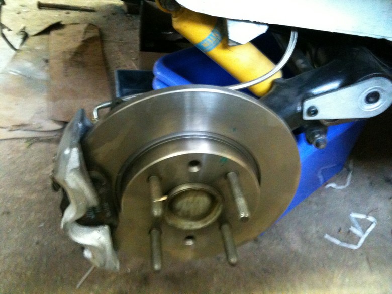

train arriere origine revise avec barre torsion en 21 stab en 22 bilstein rotule
monte sur douille alu et bras sur bague synthetique (made in julien86)
frein made in myself tambour reusine pour recevoir les disque (avant 4 trou non ventile) support d'etrier dessine by myself puis fait usiner etrier avant de 4 trou non ventile
IMG_0169-800.jpg [ 114.97 Kio | Vu 1630 fois ]

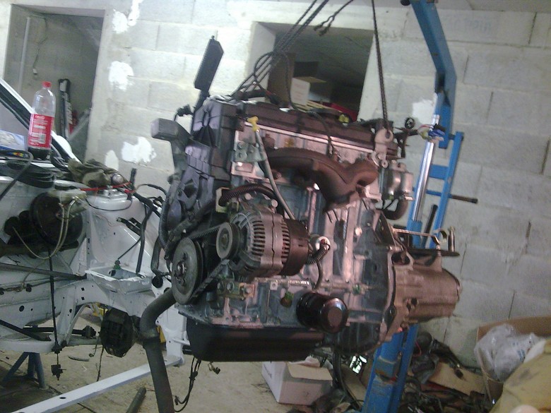

le groupe tout révise avec une cylindrée et vilo de xsi dans un rallye poids oblige
Photo0165-800.jpg [ 132.24 Kio | Vu 1630 fois ]

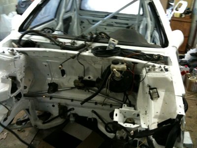

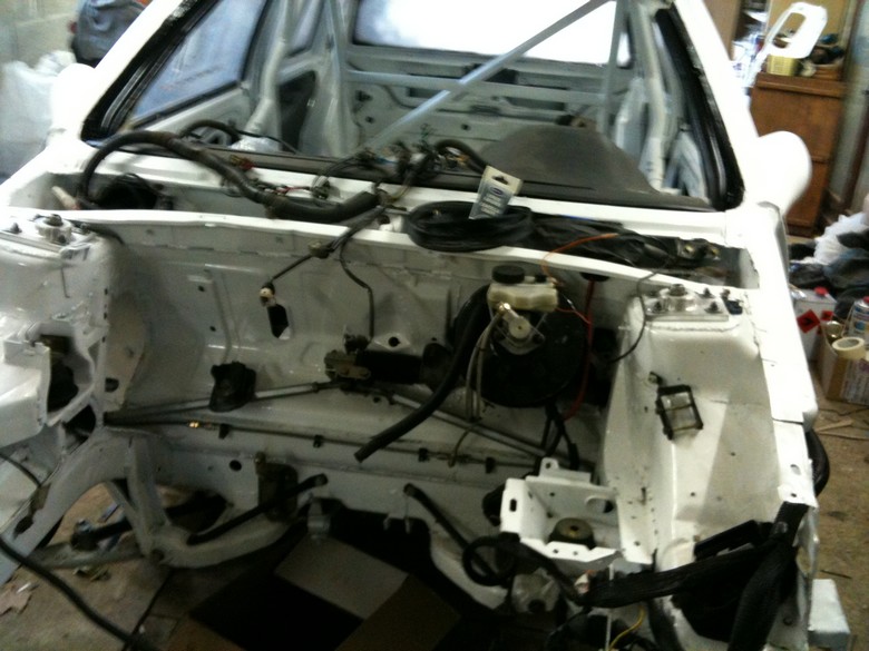

il est dedans
sur cette photo on voie le maitre cylindre pour info et ceux que ca interresse c'est un de scenic RX4 il est en alu 2 sortie diametre 23... c'est marque dessus et ca va super bien avec les 4 pistons

le remontage continue a ce stade le moteur a demarré tout va bien

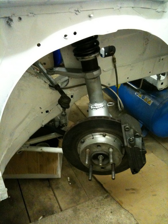

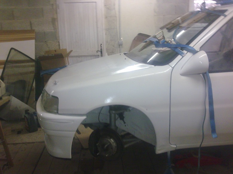

le train avant triangule avec pivot mécano soude solution f combine fileté inverse bisltein
disque en 280 sur bol étrier ap 4 pistons cp3228
grosse barre droite en 22
ça tiens par terre
IMG_0146-800.jpg [ 109.32 Kio | Vu 1630 fois ]
ça ce remonte
Photo0169-800.jpg [ 85.33 Kio | Vu 1630 fois ]
Photo0170-800.jpg [ 79.24 Kio | Vu 1630 fois ]

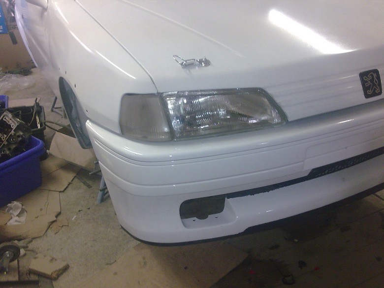

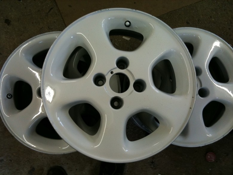

les jantes un coup de blanc et ca en jette
c'est du 6x15 et 19 (origine 306 s16 1ere generation)
IMG_0177-800.jpg [ 86.92 Kio | Vu 1630 fois ]
toujours du remontage
Photo0171-800.jpg [ 82.98 Kio | Vu 1630 fois ]

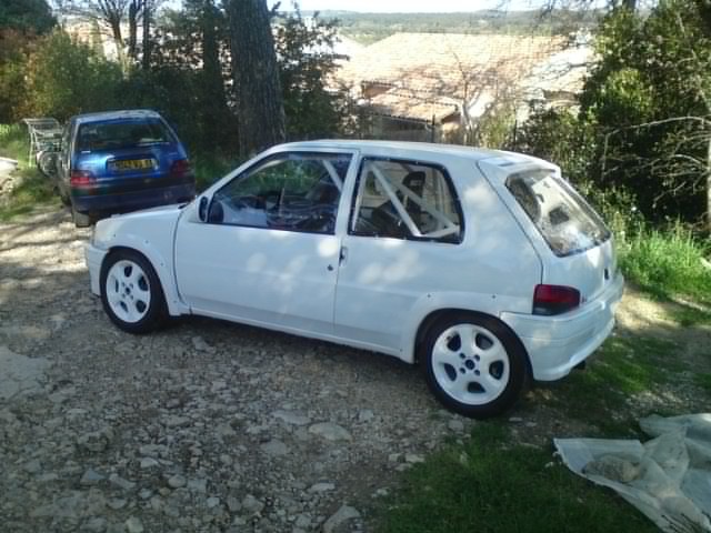

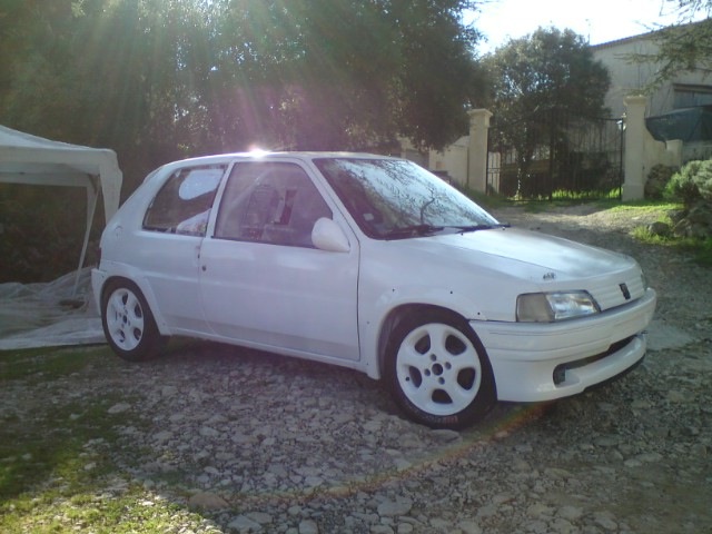

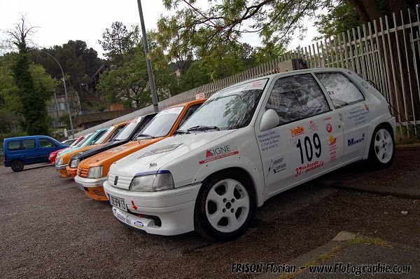

et voilà elle est dehors pour le rdv au passeport technique
IMG_0192.jpg [ 95.3 Kio | Vu 1630 fois ]
IMG_0193.jpg [ 101.84 Kio | Vu 1630 fois ]

son premier parc ferme ronde de la durance 2010
merci a floleriderdu13 pour la photo
