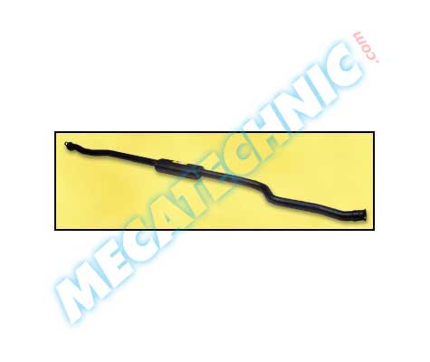

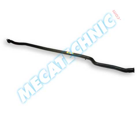

pour la ligne d'échappement, entre le collecteur et le silencieux arrière, supersprint propose :
- soit un tube acier complet d'un bout à l'autre (suppression cata, suppression intermédiaire)
- soir un tube avec juste un silencieux intérmédiaire (suppression cata)
quel est le meilleur compromis, je suis plus tenté par le tube acier complet mais il n'y a plus de pare flammes du coup...
manu

donc pour résumer :
soit l'un soit l'autre
PC31300.jpg [ 10.15 Kio | Vu 4726 fois ]
PC31302.jpg [ 8.76 Kio | Vu 4726 fois ]
