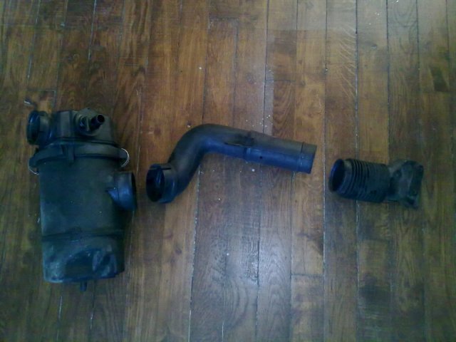

Et c'est quel tube qu'il vous faut les enfants ?

C'est le tube que l'on voit sur la droite du moteur: il part de la boîte à air et va se fournir en air sur l'avant de la voiture. On le voit sur cette photo:

De la boite à la traverse ?
Tout le tube ? (Il est un peu con le vieux, il a du mal :bourrer: )

Non, faut pas dire ça!!!
Oui c'est ça et oui, tout le tube!

Le coude du milieu ?
Et vous voulez pas le tout ?

C'est les deux parties de . La boîte à air, elle y est.
Quel prix?

Nickel V1kt0R52, elle va respirait mieux la petite.
On en a profité pour aller chercher un nouveau filtre à air qu'on installera des qu'on aura ces manchons.

Alors pour l'admission, je vous fais le tout 20€ fdpin (je vous donne le filtre à air d'origine, un peu sale mais moins que le votre je pense ;) )

Hier soir un beau colis nous attendait: le système d'admission d'air.
Merci encore à V1kt0R52. :kakashi:

On a profité du lundi de la pentecôte pour monter le système d'aération moteur! Impeccable! Comme dirai l'autre: ça c'est fait!!!!
