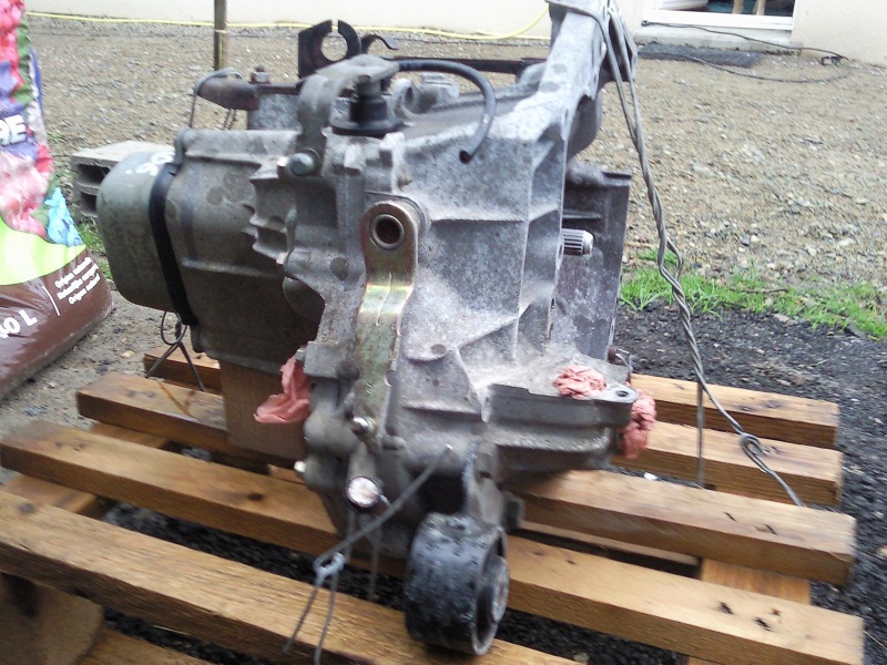

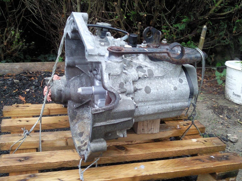

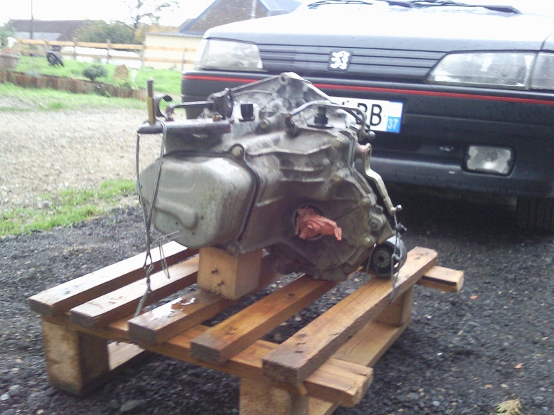

Apres mettre posé plusieurs questions, j'ai verifié ma boite que je trouve trop longue
j'ai alors trouvé la ref de boite qui est "20CC05" qui correspond a un couple de 17X64 :cagoule:
donc je suis a la recherche d'une boite avec un couple de 14X60 pour que ça envoie un peu plus :ange:

étant donné mon problème de boite, je vais remédier a ça avec une 20CE37 :ange:
avec un couple de pont de 14X60 par rapport au 17X64 actuel (20CC05) :?
montage prochainement

la boite est montée (sous un temps de merde :bleu: ) la voiture a bien changée
c'est maintenant un vrai plaisir :mrgreen:
