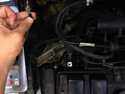

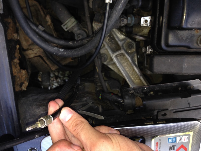

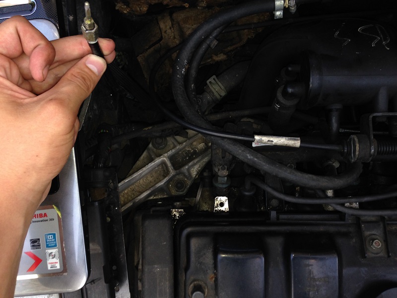

et j'aurai aussi une question, parce que sur ma voiture, j'ai un cable qui se trimbale tout seule sur le coté gauche du moteur :) je met une photo dans 5/10 minutes:P

je parlais de ce cable la il sert a quoi ? :)
photo 9.JPG [ 132.26 Kio | Vu 5501 fois ]
photo 10.JPG [ 138.75 Kio | Vu 5501 fois ]
