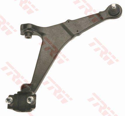

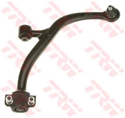

Petites questions :
Je regardais les triangles de suspensions, quelle est la différence entre les 2 triangles sur les photos ? Mis à part leurs formes biensûr. Le mieux ?
Sur le site ils mettent que l'un est pour châssis renforcé (d'ailleurs c'est le moins cher...). Besoin de vos lumières siouplé :bourrer:
jtc272.jpg [ 16.44 Kio | Vu 2976 fois ]
jtc1226.jpg [ 12.84 Kio | Vu 2976 fois ]

A priori l'arrondi est un XSI l'autre est prévu pour support de barre stab donc les autres 106 hors 1,6 (XS et XSI) et 1.4XSI, la Rallye aussi
 Sujet du message: Re: 106 xsi noir onyx 1992
MessagePosté: Vendredi 14 Août 2015 11:07
le premier est pour véhicule sportif (XSI, ax gti, vts)
le second pour tout le reste donc voiture classique, la barre stab de XSI passe pas avec ceux la
MessagePosté: Vendredi 14 Août 2015 13:11
Inscription: Jeudi 25 Juillet 2013 14:46
Messages: 24
Localisation: Normandie sinueuse
Merci les gars ! Les sites de vente "classique" proposent les 2... je ne me ferais pas avoir.
MessagePosté: Vendredi 14 Août 2015 16:25
+1 j'aurai pas dit mieux :kakashi:
