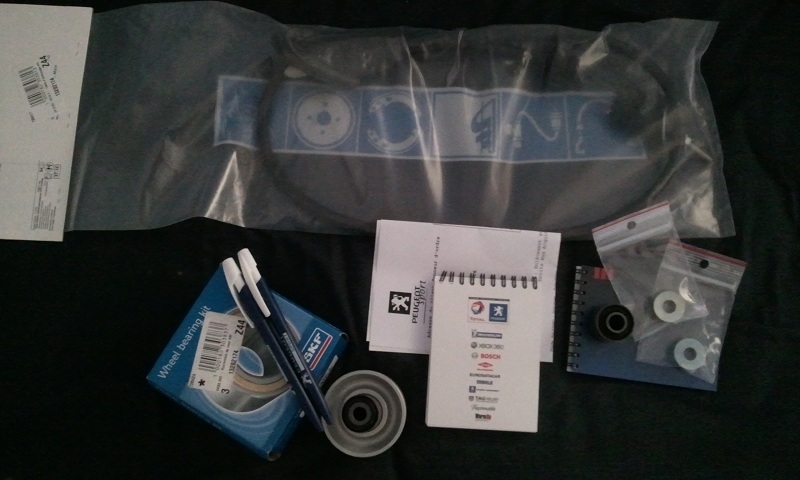

Hello tout le monde petite news.
Aujourd'hui re visite chez peugeot sport car j'ai passer commande lundi soir sur le site mais mercredi surprise le petit kilo de support et silent bloc commandé c'est transformé en quelque 20 kilo d'huile :cagoule: et pas n'importe laquelle le plus chere de leur site la 10w50 206 machin chose et 5l d'huile de boite sadev génial :mrgreen: j’appelle le magasin et la on m’annonce qu'il y a erreur et que mes pièces sont parti au canada!! Ah oui tu m’étonne y a un gros problème :dentier: J'ai donc entrepris de ramener tous ça cet apreme et récupéré mes pièces chose faite donc tout est en ordre mes frais de port son remboursé et on ma offert deux stylo et deux calepin c'est déjà sa :bien:
J'ai aussi reçu mon câble d'embrayage et mon roulement de roue avant.
Le maxi bundle :lolbis:

les petite cales en bas à droite de la photo , c'est les cales pour l'anti basculement ?
si c'est bien ça aurais tu les ref ??

Oui ce sont bien les cales pour l'anti basculement.
Pour les ref c'est 17018-02 il faut que tu en prenne deux c'est vendu a l'unité :bien:
