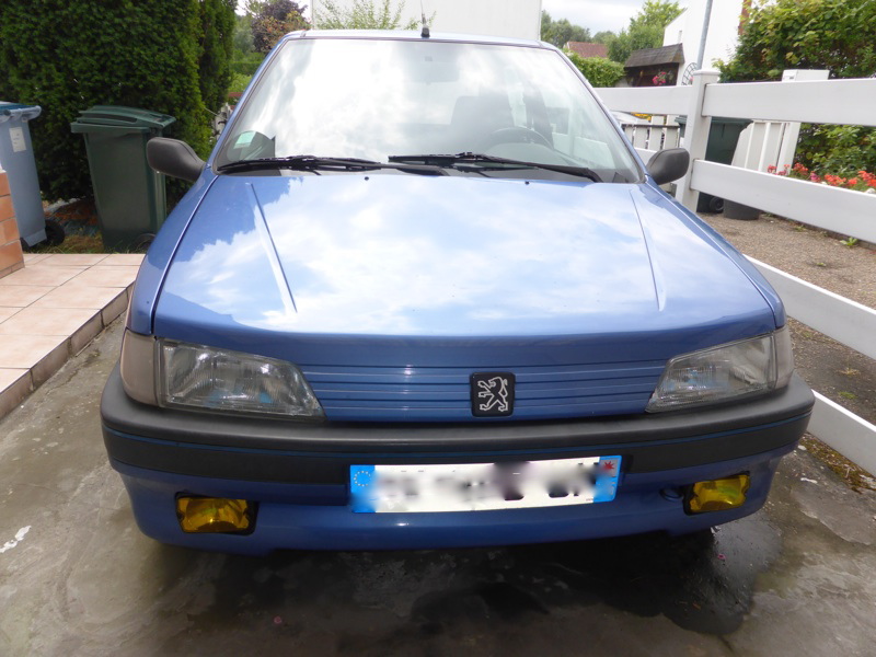

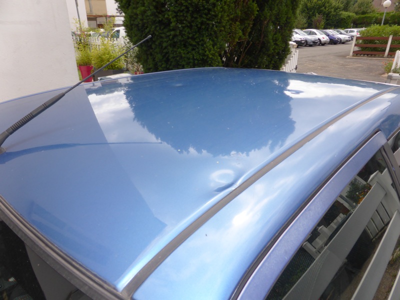

Quelques photos, en attendant le verdict de l'assurance.
Elle a rencontré l'expert cette semaine suite à l'épisode de grêle de l'ascension.
ras sur le capot
1 lunette arrière éclatée
3 beaux impacts sur le toit
Ps : elle va sûrement se retrouver dans la rubrique Achats/Ventes.

la vache ce sont de sacré impacts.
