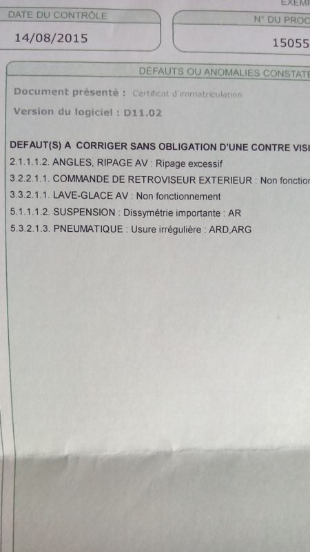

Ca y est, titine va pouvoir rouler, elle a passé le CT aujourd hui meme.
Sortie tout de même avec 2-3 bricoles :( :(
-Angles de ripage : Due a mon réglage para perso donc normal;
-Commande de retro : Normal puisque c est des obus;
-Lave glace : Pompe HS je le savais
-2 pneus arrieres : Pneus que je suis en train de finir grace au petit manche a ma droite :lolbis:
Et pour finir les suspensions arrieres :wilo: au banc niquel mais lors du visuel, quand il a regarder les jeux dans les bras arriere, il a trouvé qu'il y en avait un plus mou que l'autre du coup il la marqué sur le rapport :clo: :wilo: :wilo: :wilo: :wilo: Merci quoi ....
Bref puisqu'elle peut rerouler normalement et etant donner que je suis en vacances poiur 2 semaines, je tacherais de faire un petit shooting si vous le voulais bien :ange:

Par contre dans la semaine je vais remonte le train arrière ....
Trop basse du cul, la ligne touche sur quasi tout les dos d'âne :wilo: j'ai mesuré a plat et je suis a 13 cms au quatre coins (pris aux emplacements du cric) autant dire qu'elle est bien droite :lolbis:
Puis j'ai appelé le fournisseur chez qui j ai acheté mes amortisseurs arrieres pour leurs expliquer mon problème de dissymétrie des suspensions arrières, ils m ont demander de verifier les references des 2 amortos au cas ou il y en aurait un en tarage ferme et l autre normal. Apres verification les deux references sont differentes :wilo: a gauche j ai un 0 de plus donc j ai bien 2 tarages differents :wilo: :wilo: la suite lundi ...
