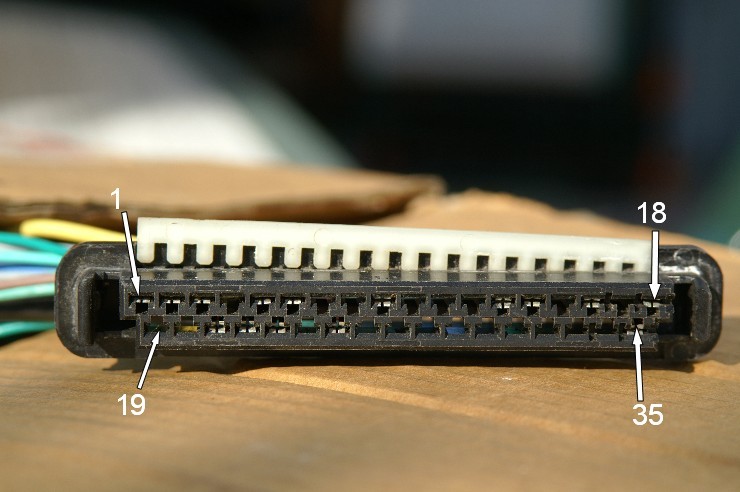

Voilà ou se trouvent les contacts 18 et 35 du connecteur calculateur.

Ok merci pour la photo!
Mais dans mes tests j'ai changé de calculateurs mais rien
