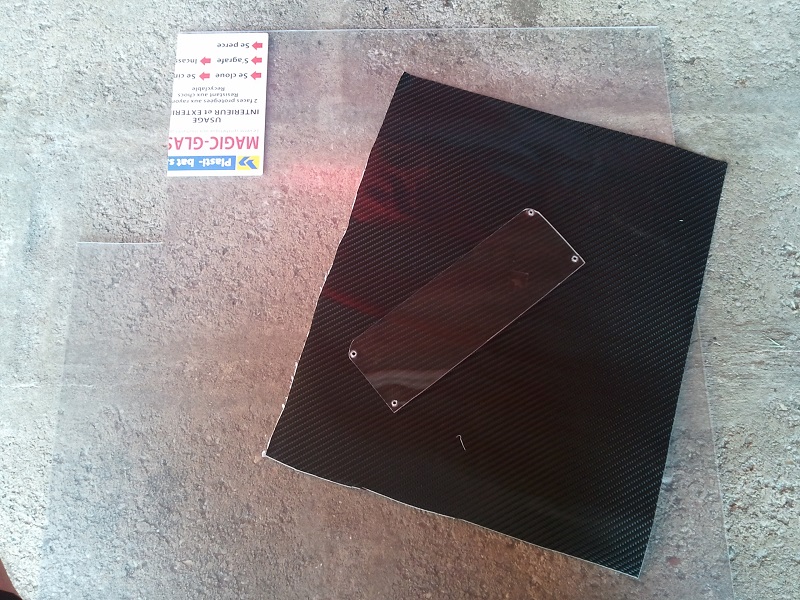

Alors pour combler la baie de l'autoradio qui a déjà été percé j'ai été faire quelques courses pour me fabriquer un petit cache "maison",je vous met aussi a jours les quelques photos des photographes lors de la montée des essarts que j'ai récupéré :D

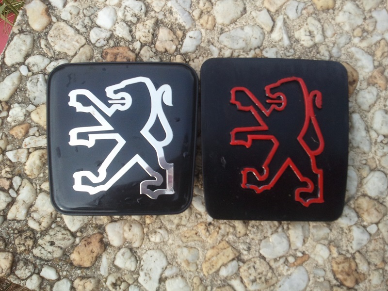

J'ai aussi remplacer mon emblème de capot et posé un obturateur de gicleur ar de lave glace, pris sur la petite 106 xn qui a fini ces jours a mon boulot :lolbis: remarque avec moi c'est pas perdu :buzz:

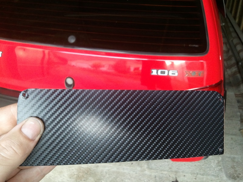

Alors pour le cache il nous faut du plexiglasse, du film carbone et des petites vis
(épaisseur du plexi 2.5mm et vis de 3.5mm de diam pour ma part a empreinte torx 15)
On découpe ,puis pose le film carbone

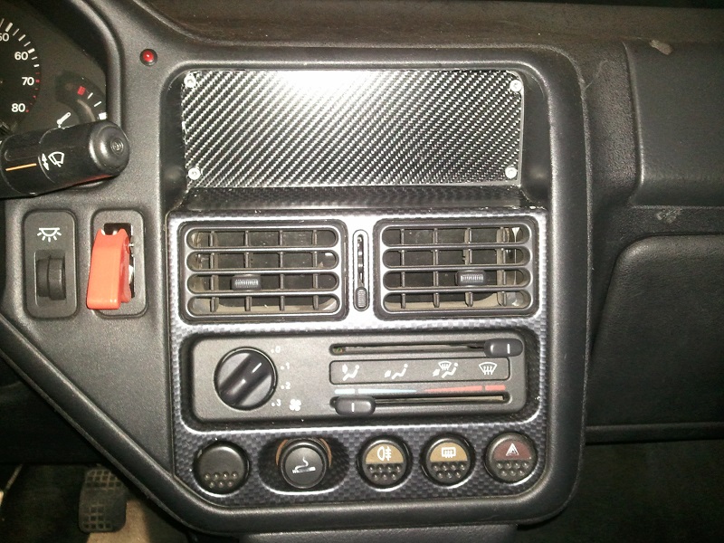

Puis on obtient ceci une fois monté (j'ai repris les trous ce qui exlique la position des vis :ange: puis c'est toujours plus propre qu'avant)
Et remplacement de l'emblème de capot pour lui rafraichir un peu sa bouille :bsmile:

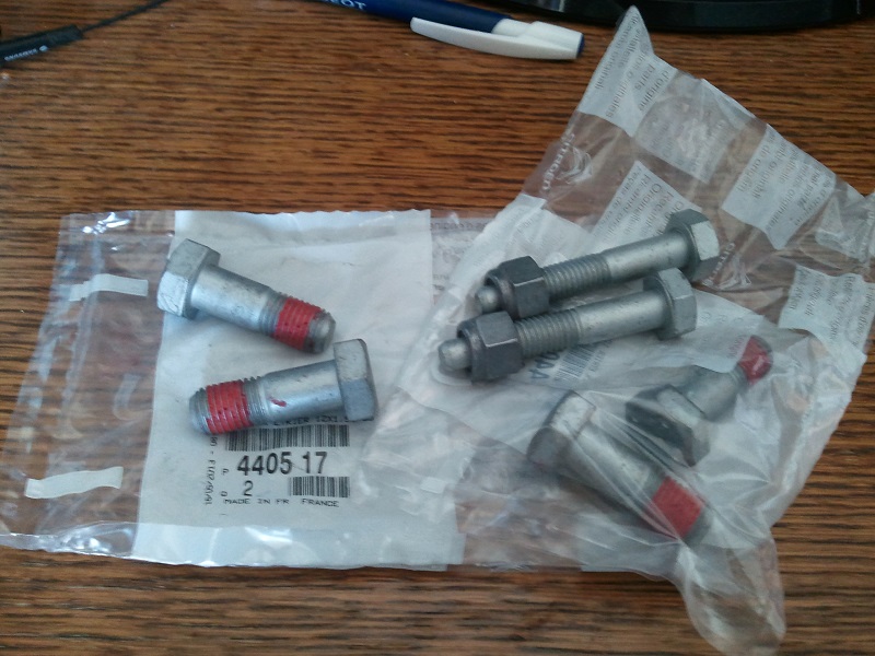

Hello tout le monde petite news je me suis pris des vis de pivot et leurs écrous et 4 autres vis, a vous de deviner a quoi elle sont destinées :D

:bvoyons:
c'est marqué sur l'étiquette :ange:
la ref vis de fixation d’.....
440517

des vis d'etrier pour passer a plus gros
genre 266 ou 283

Yep c'est bien ca :bien: en 266x22mm la suite bientôt :xsi:
