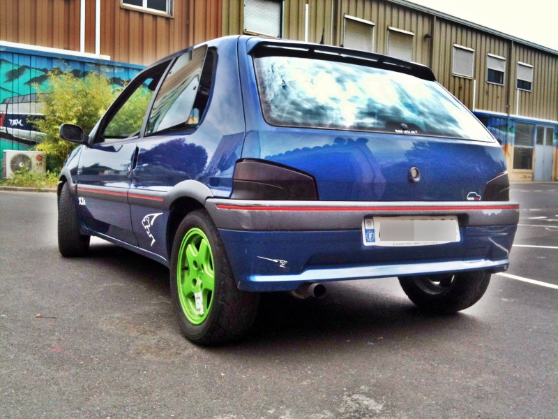

Ca faisait un moment que j'avais pas mis de photos de mon jouet!! :lol:
 Sujet du message: Re: 106 xsi (Le vidage continu )!!Ne demarre plus:(
MessagePosté: Dimanche 27 Avril 2014 14:09
Messages: 935
Localisation: 38 Nord isère
Elle a redémarrer ?!
Très belle au passage ! :bien:
974Générasion lèv to
MessagePosté: Dimanche 27 Avril 2014 15:00
Messages: 618
Localisation: montpellier
Oui ca fait 1 mois qu'elle ronronne de nouveau! :dentier:
Et merci pour elle,je lui dirai! :buzz:
