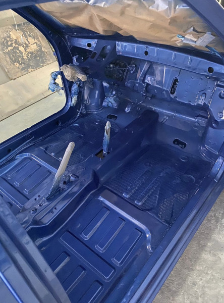

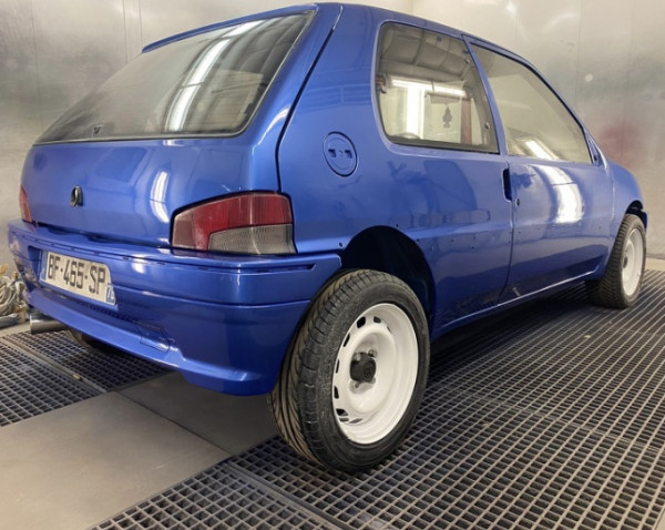

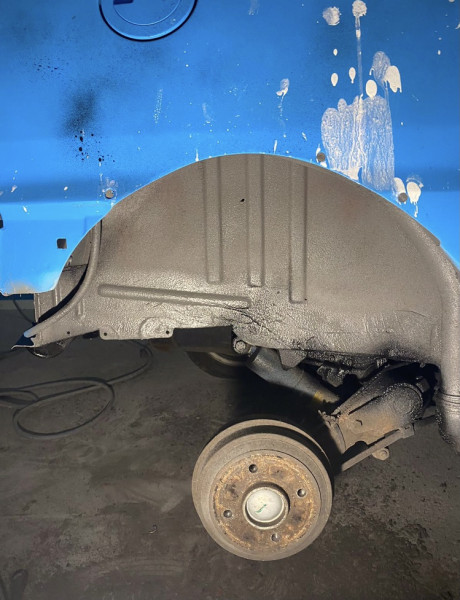

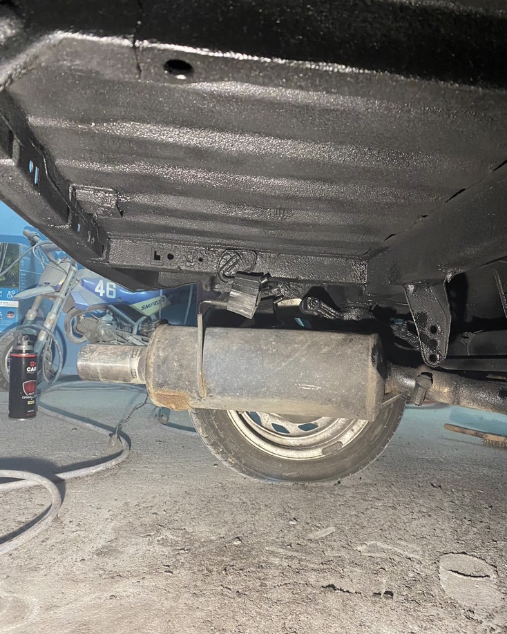

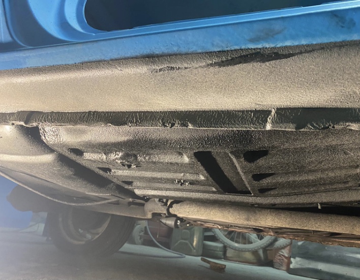

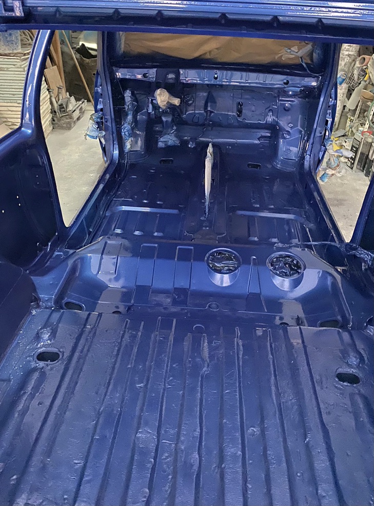

petite avancée
petit bleu miami marre du rouge
bientôt changement de carte grise pour la suite
4982DDDC-1291-4580-96CA-E8E8B833F72C.jpeg [ 151 Kio | Vu 2023 fois ]
028CFD0A-A863-4F06-9111-8D8FB6AC200C.jpeg [ 160.32 Kio | Vu 2023 fois ]
FCB0F1F9-0C64-40FC-98CC-9D9EF83E6149.jpeg [ 322.11 Kio | Vu 2023 fois ]
04E89680-7AD6-4095-A3D9-32BFE1820005.jpeg [ 320.19 Kio | Vu 2023 fois ]
0F3BA5B2-B023-4DC0-9DAF-A86C1E4C0B1B.jpeg [ 169.08 Kio | Vu 2023 fois ]

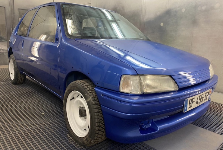

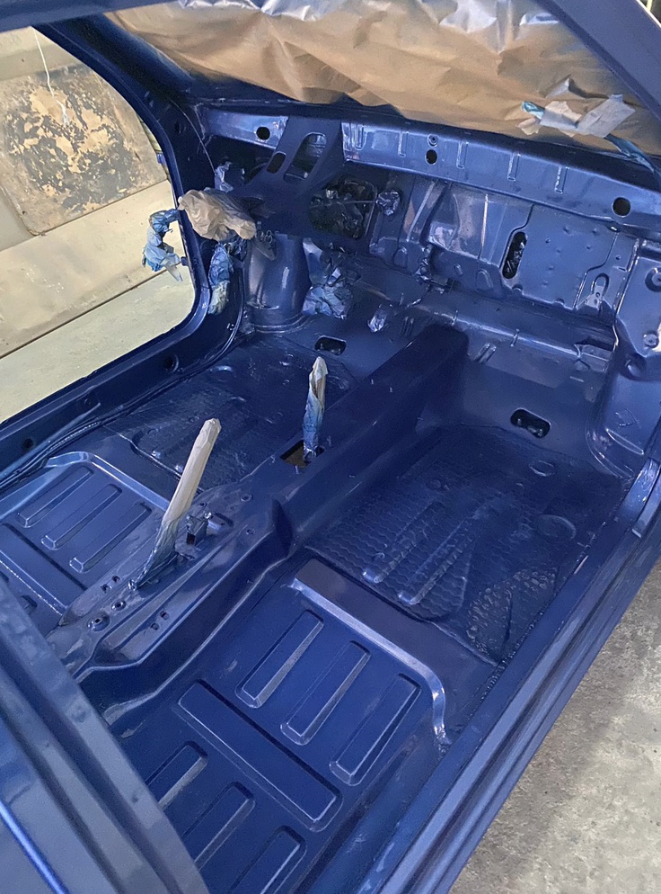

voilà
85DF8566-9329-4F09-98D9-B2AEA3DD9308.jpeg [ 339.37 Kio | Vu 2023 fois ]
1BCE8457-4FCF-4E49-91AF-A8B537E6A9D5.jpeg [ 295.22 Kio | Vu 2023 fois ]

C'est chouette une 106 bleu :brs:
Nickel le plancher de coffre et passage de roues ! Il faut que je refasse ceux de ma Quik... Le silencieux c'est quoi ? J'ai eu un OMP très semblable, j'aimais bien le son, et j'avais plus de couple qu'avec la "frite" groupe A.

silencieux groupe n omp

yop, Comment tu va faire avec les extensions noir ?
Car je viens de voir que le bandeau supérieure et inférieure du PC av, ainsi que celui du PC arr ont été peint :?
Les montant de porte arrière aussi noir, il sont bleu, c'est un autocollant rugueux
d'origine (qui coute une blinde d’ailleurs chez psa..).
C'était voulu volontairement ou le peintre carrossier à merder ?
Car toi de base c'est un vrai vrai xsi sur la CG, et non une XS ou XT passer en XSI.
j'étais sur de cette réaction, tout est prévu mème les stickers d'origines
après je verrai pour les sigles Peugeot 106 xsi

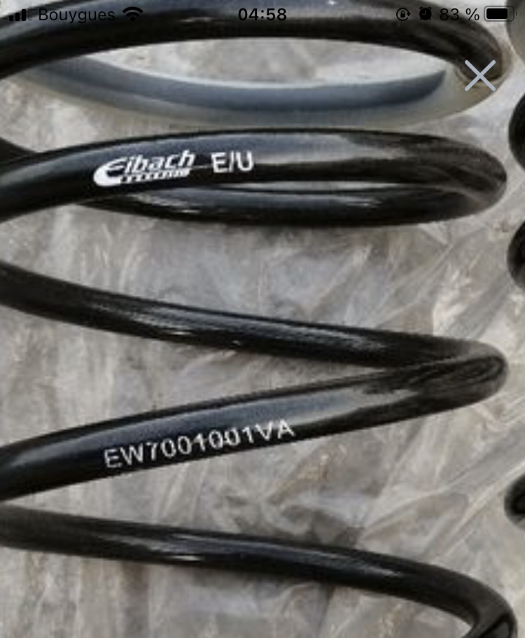

MessagePosté: Jeudi 10 Février 2022 5:01
Messages: 271
Il faut regarder la référence des ressorts, j'ai la référence des ressorts d'origine
j’ai trouvé cette référence la
113B9267-A82A-4644-84FD-94C840DB69A5.jpeg [ 146.94 Kio | Vu 1979 fois ]
 Sujet du message: Re: [lg106]XSI 1.4l 92
MessagePosté: Jeudi 10 Février 2022 12:19
Messages: 5107
Ceux là baisse pas mal, -35/-40mm (amortisseur bon et pas ramolit)
Avec ceux là, la ligne et le collecteur peuvent deja toucher sur route, c'est limite limite je dirai.
Pour éviter cela, il fait faire une plaque en kevlar sur mesure en dessous ou en acheter une de rallye.
MessagePosté: Jeudi 10 Février 2022 17:10
Messages: 271
le net marque 25/30
beaucoup d’infos contre infos
MessagePosté: Jeudi 10 Février 2022 17:19
Messages: 5107
Sur XS phase2: ressorts de S16, donc ya déjà un rabaissement de -10mm/-15mm par rapport au ressort classique.
Donc -10/15mm + -30/35mm.... Moi là je suis assez bas , c'est limite.

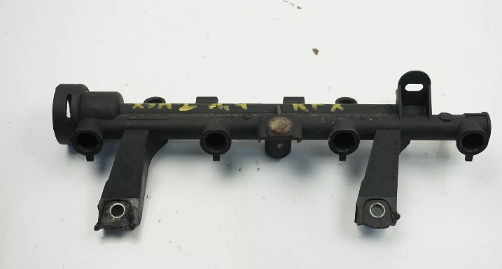

MessagePosté: Samedi 19 Février 2022 7:22
Messages: 271
je suis tombé sur cette rampe +1 :D :D :D même dimension que celle d’origine
je suis certain que ce montage pourrait intéressé d’autres.
RAMPE INJECTEUR REF 9623488380
de berlingot partner
Commentaire: petite rampe

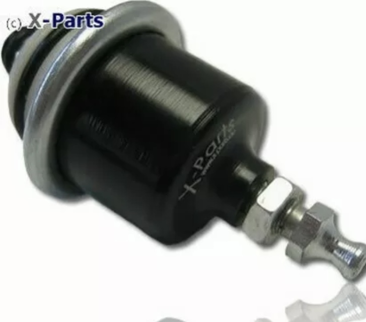

avec ce régulateur réglable vag
avec manomètre de pression essence c’est parfait
E29D76E8-F8B6-4166-A4AF-A7354614F4ED.jpeg [ 60.4 Kio | Vu 1955 fois ]
MessagePosté: Samedi 19 Février 2022 18:48
Messages: 271
:? je viens de refaire mon circuit d’essence en ptfe dash 6 avec la rampe au dessus
beaucoup de taff mine de rien beaucoup à démonter, mais c’est fait
je vais tester tout cela bientôt, je pensais démonter le réservoir pour passer de la durite mais c’est relou donc ça attendra

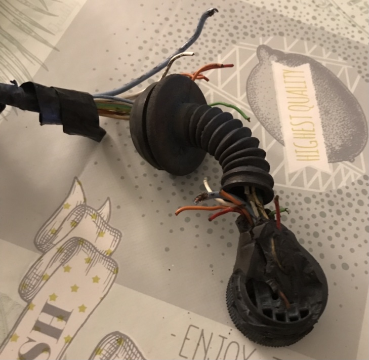

du coup j’ai profité pour regarder un peu mon connecteur de faisceau de porte
état déplorable je me demande si ça vaut le coup de réparer,
qu’en pensez-vous ???
8D9E4761-6079-4870-968E-BF2AC5260360.jpeg [ 130 Kio | Vu 1949 fois ]
MessagePosté: Samedi 19 Février 2022 21:19
franchement te prend spas la tete à réparer vu la tete de ta prise. le bout de prise se vends en neuf chez restagraf de mémoire et doit se trouver sur internet aussi.
