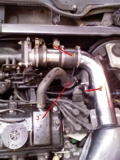

pour ton KAD (avant ta modif) il etait bien adapter ou tu as du refair des modifs dessus? car dapres ce que je peux me souvenir ya trois durites a racorder qui sont sous la boite a air
Salut, en fait, si tu regardes bien, la durite de l'actuateur je l'ai branchée sur la petite "pipe noire" qu'il y a sur le tube "chromé". la sonde d'air je l'ai branchée sur le manchon "inox" que j'ai rajouté entre les deux morceaux de durite noir près du boitier papillon. Les deux autres durites, celles qui sont fixée sur le raccord de la boite à air d'origine "une petite et une grosse l'une à côté de l'autre" je l'ai ai raccordées tel quel à un "catch tank".
Commentaire: explication KAD
explik kad.JPG [ 19.84 Kio | Vu 1130 fois ]
EN 1 : La sonde branchée sur le manchon inox.
EN 2 : La durite de l'actuateur reliée sur la pipe du tube.
EN 3 : Les 2 durites sur leur socle d'origine reliées à un catch tank.
Tu verra la fabrication du "bocal" si tu relie un peu plus avant ma préz..
Voilà j'espère que ça t'aidera ;)

ok je te remercie psk moi perso je voulais metre un KAD mais c'etait beaucoup plus galere que sur mon ancienne voiture (206)du coup j'ai abandoné l'affaire(oui je suis flaimare et je me casse pas trop la tete mais jassume totalement ^^)
