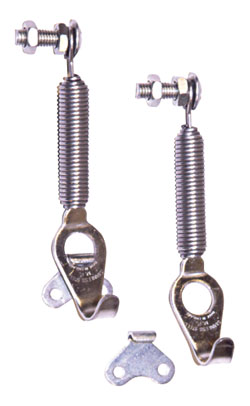

:| Alors là je suis sur le c..!je sors de chez bps rallye,il me fallai des attaches hayon.j'ai donc pris des attaches hayon à ressort,et là le mec me dit que c'est pas homologué en groupe N!c'est quoi ce bordel serieux?il ma aussi dit que les sièges bacquets pour les rallyes régionaux n'ont pas besoins d'être homologué.quelqu'un peut m'aider SVP? :oops:

et sinan au niveau des attaches de hayon de ce type(voir photo)vous en avez déjà monté?c'est homologué en grN?

je suis étonné qu'il t'ait dit que ce n'était oas homologué en grN !
je crois bien en avoir vu sur des GrN... m'enfin bon en même temps c'est son métier au type alors bon...
je ne peux rien te confirmer, apar que je vais monter ce type d'attache sur ma GrA... (sauf si contreindication)

y a pas de probleme pour tes attache en Gr N sa fais 6 ans que je roule avec sa !!! elle sont meme conseiller

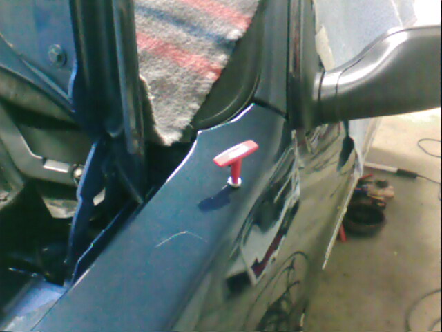

la tirette de coupe circuit
