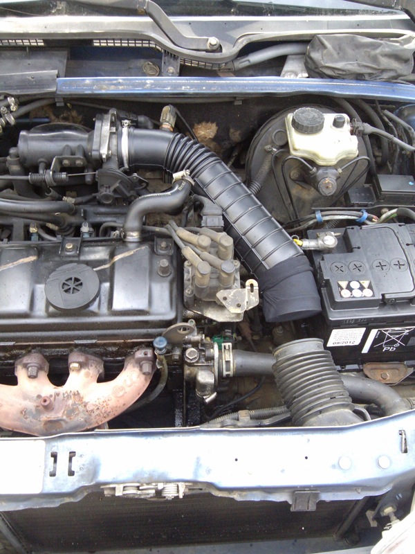

Admission quasi-finie.

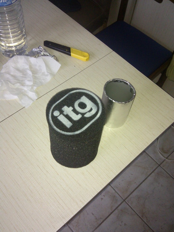

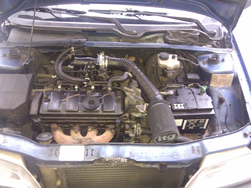

J'ai suivi le tuto, mais je n'aime pas le placement de la doublette pour le reniflard :
j'aurais dû la mettre de l'autre côté. Je modifierais ça plus tard peut être.
En attendant d'avoir un filtre, je me suis adapté ! Il me reste à mettre le mastic sur les trous pour éviter toute fuite d'air.
Je crois qu'il y a possibilité de réaliser ce tuto sans éclater sa boite à air d'origine, mais bon...
Pour ceux qui cherchent : la référence du manchon c'est le 1425 A9 prix : 28euros.

jbstarr a écrit:
QUESTIONS :
Comment faites vous pour retirer l'accordéon fatigué placé sur la calandre ?
2 rivets a faire sauter a la perceuse.

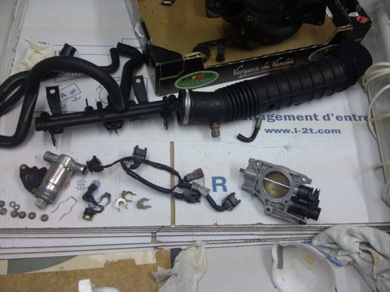

Ce week end, la voiture s'est mise à brouter, avec un ralenti plus qu'instable, comme si elle avait attraper la toux d'un coup.
Du coup, nettoyage de la partie admission au pétrole désaromatisé, au nettoyant moteur autoglym et à l'eau, puis re-bain dans le pétrole pour protéger le métal un peu quand même.
Les injecteurs sont en route vers ACAB pour le nettoyage aux ultrasons.
L'actuateur et le boitier papillon, sont brillants (il me reste à souffler sur le boitier pap').
Les durites sont ok aussi.
L'actuateur ne faisait pas le "clac clac" comme indiqué dans le topic lié à son nettoyage, maintenant c'est bon.
Autrement j'ai commandé des bougies (j'ai pris les bosch), et je m'apprête à commander également le filtre ITG, car le bas que j'avais mis en guise de filtre provisoirement il y a 3 mois (!), ne doit pas être étranger au soudain mouvement d'humeur de la caisse.
Avec tout ça je devrais retrouver un ralenti stable et sain. Elle carbure mal depuis le début cette voiture, espérons que ça suffise.

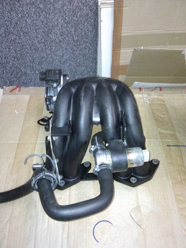

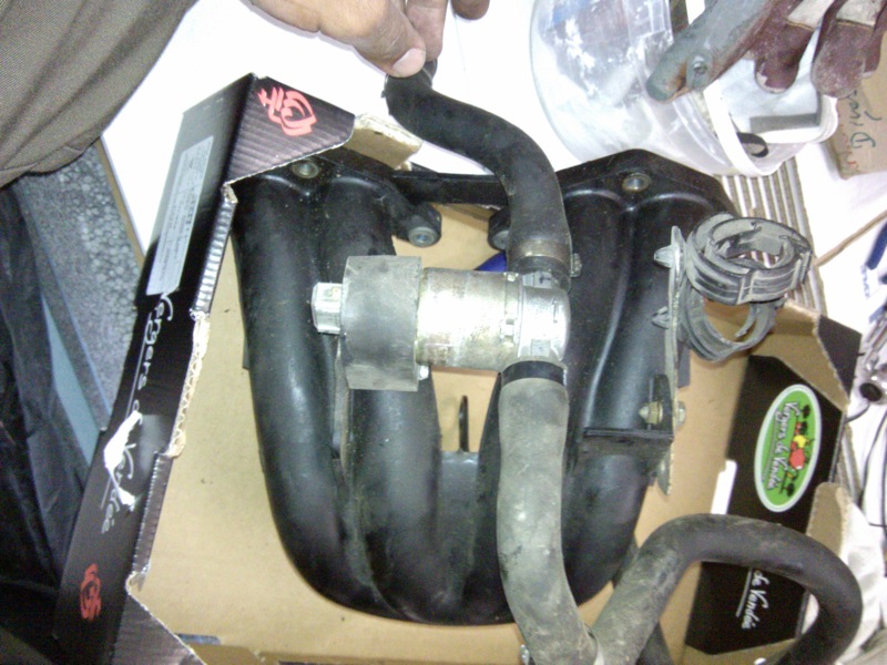

Un peu de photos sur le nettoyage du répartiteur d'air au passage.
Avant :
Après :

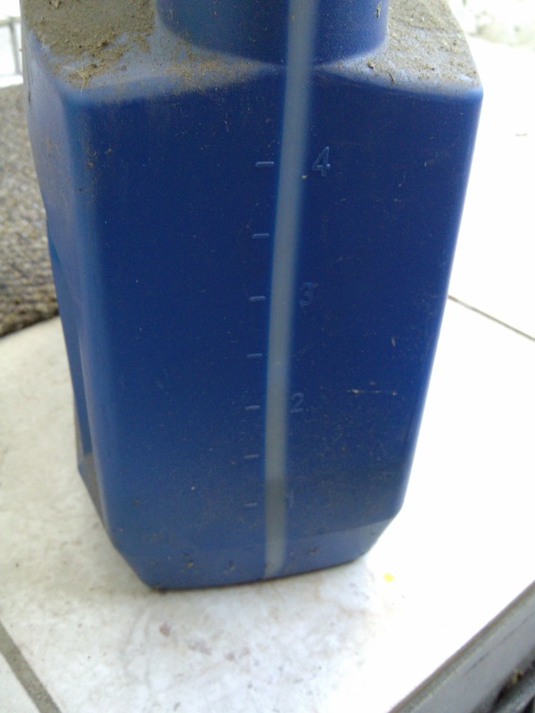

J'avais un fond d'huile de boite, que j'ai utilisé, maintenant que je sais que l'on peut remplir par le bouchon noir :
Il y avait environs 1,25 litre d'huile dans le bidon, et la boite a tout avalé, sans rien laisser. Je comprends de plus en plus pourquoi ma boite fait un bruit de fou ! Il manque (manquait encore +) toujours de l'huile, et je crois bien que les roulements ou autre s'en souviennent...

Ton admission va rester comme ca??
Car là a part prendre l'air chaud... :cagoule:
 Sujet du message: Re: DKBM - retour à l'admission d'air
MessagePosté: Mercredi 08 Août 2012 17:31
Messages: 504
Quelles sont les solutions ? Mettre une ecope ? Relocaliser ?
