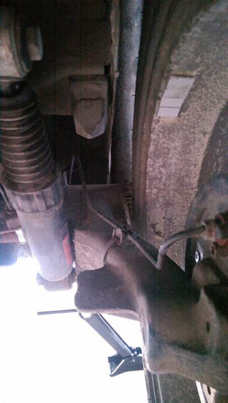

Photo :
IMAG0633.jpg [ 119.33 Kio | Vu 3330 fois ]

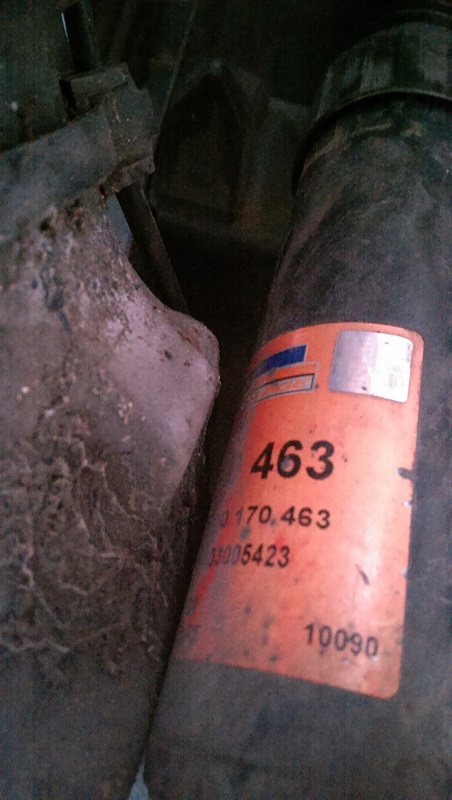

Sinon mes amortos arrières c'est ça si ça peut aider :lolbis:
IMAG0634.jpg [ 119.74 Kio | Vu 3330 fois ]
Par contre une chose remarquable c'est ça à l'avant :
IMAG0632.jpg [ 100.91 Kio | Vu 3330 fois ]
Donc braqué total à gauche, ça touche largement le plastique et braqué total à droite, il me reste au moins 4cm avant ce même plastique (sur l'autre roue évidemment) Si ya que ça, ça va mais ça me parait léger comme conclusion donc une découpe s'impose et je verrai après un nouveau test :bvoyons:
