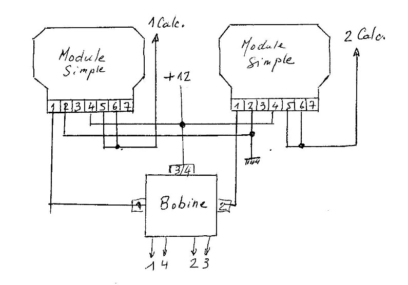

javai oublié la parti photos
Et en meme temps j'me pose une qusetion toute bète, avec la bobine que jai acheter, la MTR01 fonctionera toujour pas ?

All_106_2_mod.jpg [ 55.14 Kio | Vu 1632 fois ]
Si tu n'as pas de mtr04, tu peux utiliser 2 modules simples.
Il y a un peu de câblage à faire mais c'est simple.
Il faut mettre les 2 modules sur une plaque d'alu
plus grande que l'origine.
