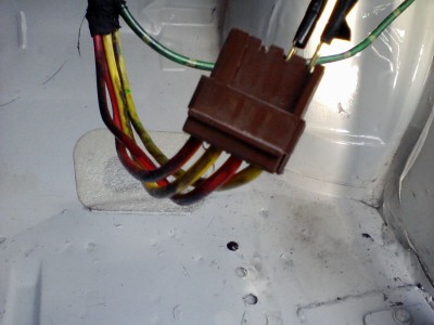

J ai un petit probleme (pas dans mon pantalon hein :lolbis: ) sur ma ventilation interieur j ai que la 3eme vitesse quelqu un a deja eu le soucie???

Sur la rallye aussi j'avais que la 3eme vitesse qui marchait. Mais j'ai jamais chercher à réparer ça vu que l'été je m'en fou et l'hiver fait tellement frois que je me sers toujours du plus chaud donc la 3eme vitesse :dentier:

C est se que je m etait dit au debut mais bon sa fait un moment que c est comme sa et sa commence a me souler lol

A mon avis ton selecteur est mort faut changer le bouton, un tour en casse et hop :bien:

J en ai deja essayer au moin 3 :-D
Mais c est bizarre il me semble que c est venu au moment ou jai changer la radia interieur... J aurait pas oublier de brancher quelque chose?
Faudrait que je regarde le schema..

Ah ah tu bien rebranché les masses :cagoule:

Tu croit qu il y a une masse par vitesse? Lol
Ah mon avis il en a qu'une..
il y a 4 fils sur le pulsair d'air ( non clim )
et le fils vert , une masse vissé à la caisse.

Ouai j ai tester j ai de l alim dans tous les fils (suivant la positions du bouton)
Du coup j ai trouver que la resistance est integrer au ventilo donc j en ai recup un a la casse ya plus qu a tester :-)
