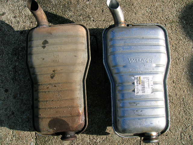

 Sujet du message: Re: [Jarodxsi] Bleu miami full stock
MessagePosté: Dimanche 08 Janvier 2012 9:12
Messages: 1394
Localisation: 27 (eure)
Petite histoire de la petite :dentier:
Un jour, je pars au boulot avec :)
Quand d'un coup, sur la route, au moment ou je veux repasser en 2, la voiture calles :cagoule:
Je redémarre, niquel! Me le refait pas, jusqu'au boulot!
En ressortant, du boulot, quelques kilomètre plus loin, la petite recalle, en arrivant a un stop :?
Ma pensé vient directement, a ma pompe qui doit surement etre en fin de vie!!!
Heureusement, j'avais une pompe neuve a la maison, je la remplace!
Fais un test vite fait, et niquel!
Je la reprend, le lendemain, pour aller au travail!
Et hop, quelques kilomètre plus loin, ca le refait :bvoyons:
Donc en sortant du boulot, je préviens Infframan, (qui a toujours de bon conseil)lol
Il me dit, que ca pourrai venir de l'actuateur qui est sale!
Ni une, ni deux, je rentre, décide d'interroger le calculo!
Qui me sort, erreur 21 et 52 :buzz:
Merci Inffra,
Je démonte l'actuateur, le nettoie, en meme temps, j'en profite, pour faire de meme avec le boitier papillon ;)
Je remonte tous ca! Puis j'efface les défault enregistré!
Depuis je n'ai plus de soucis :dentier:
