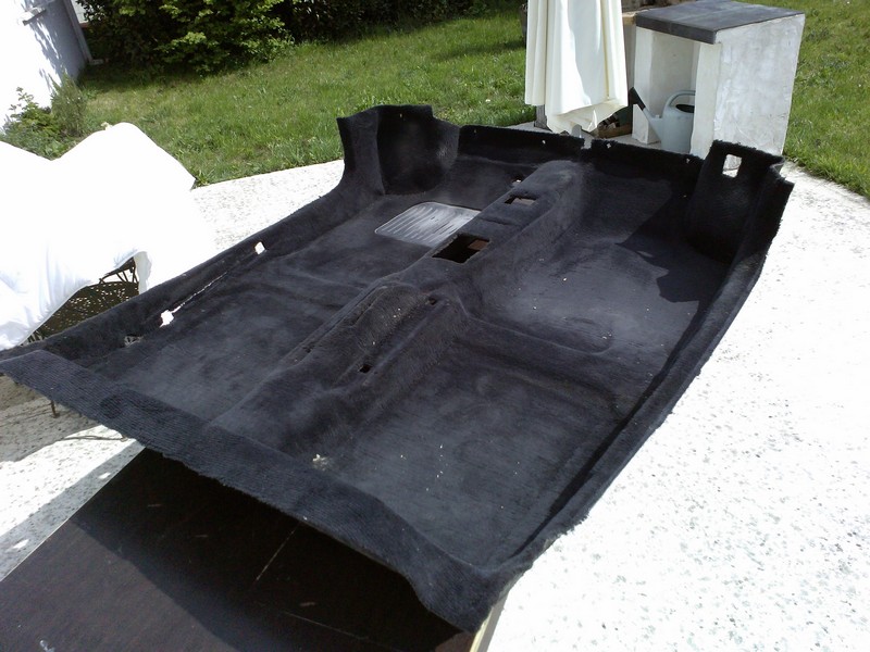

salut tout le monde, voila un peut de news, avec ce beau soleil, démontage de ma moquette intérieure pour nettoyage. demain karcher!!! avez-vous de bons produits a mettre dessus avant le karcher? histoire que je ne face pas que la rincer.
photos du démontage
Commentaire: et voila la bête!!! haha demain nettoyage

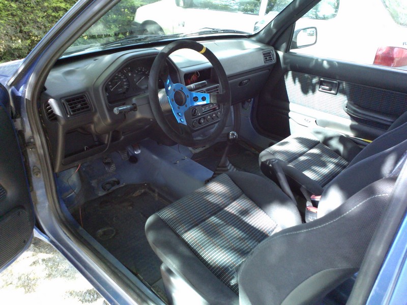

Commentaire: intérieur remonté pour pouvoir rouler quand meme
remonté.jpg [ 170.1 Kio | Vu 4436 fois ]

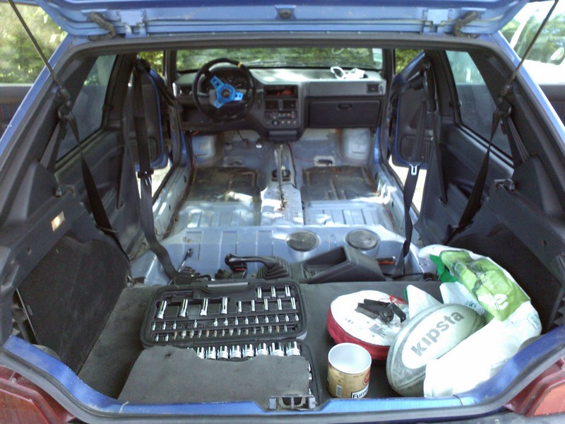

interieur a nu.jpg [ 166.2 Kio | Vu 4436 fois ]
