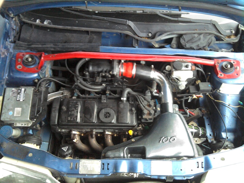

Petite journée passé sur la 106, donc montage du collecteur 4/2/1 raceland inox avec la groupe N omp inox également. Ca fait quand meme moins de bruit que mon ancien silencieux malgrès le collecteur.
Une barre anti rapprochement supérieur a prit place dans le compartiment moteur et montage des écopes dans le pare choc avant, mais il faut que je les taille un peu plus car une des deux touches la durite de ldr.

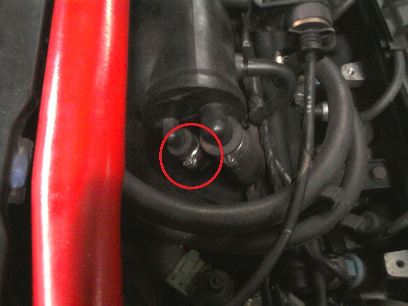

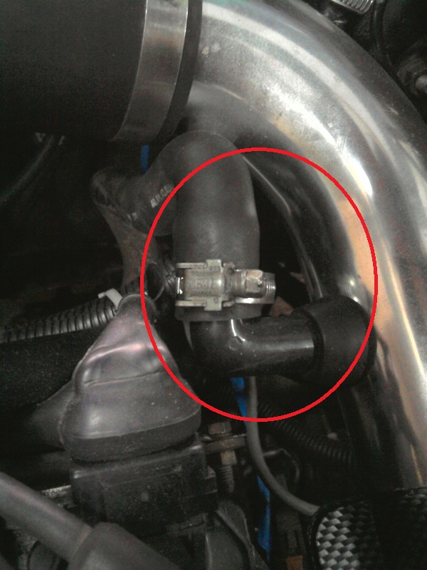

Par contre, la durite que tu bouches, c'est bien celle qui passe derrière la boite à air et vas sous la pipe d'admi ? Si oui, c'est normal, c'est l'actuateur de ralentit. Je l'ai branché à la place du reniflar sur la tubulure de l'admi, j'ai mis un recupérateur d'huile pour le reniflar (enfin, une canette de monster :dentier: ) et sur la pipe d'admi, à gauche (coté distrib), tu as deux durites, il y en a une de condamnée ;)

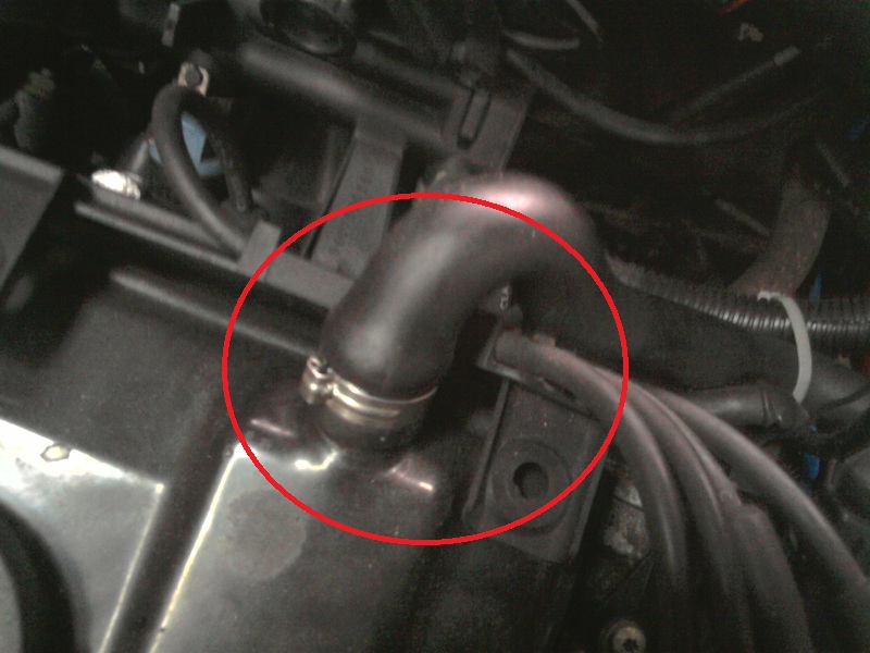

La durite que j'ai condamné sur la pipe d'admi (je l'ai bouché avec un clip plastique coupé et collé)
2010-10-09 11.53.05.jpg [ 131.84 Kio | Vu 1038 fois ]

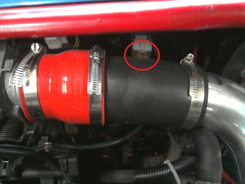

J'ai percé le manchon en silicone pour revisser la sonde d'admi
2010-10-09 11.53.16.jpg [ 143.44 Kio | Vu 1038 fois ]
Puis branché la durite de l'actuateur de ralentit sur la tubulure alu de l'admission
2010-10-09 11.53.27.jpg [ 149.24 Kio | Vu 1038 fois ]
Et en dernier, viré le reniflar et mit une durite qui va dans une cannette de monster :cagoule:
2010-10-09 11.53.35.jpg [ 126 Kio | Vu 1038 fois ]
Voili voilou :)

J'ai pris une durite prévu pour l'actuateur de ralentit, je l'ai coupé. Elle part du couvre culasse jusqu'a la canette de monster. Ca fait plutot propre ;)

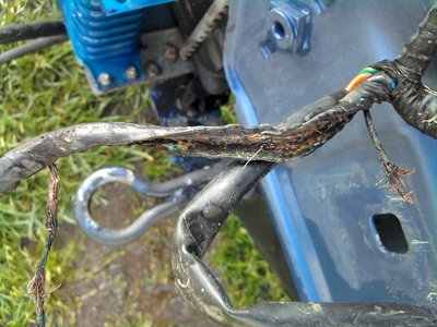

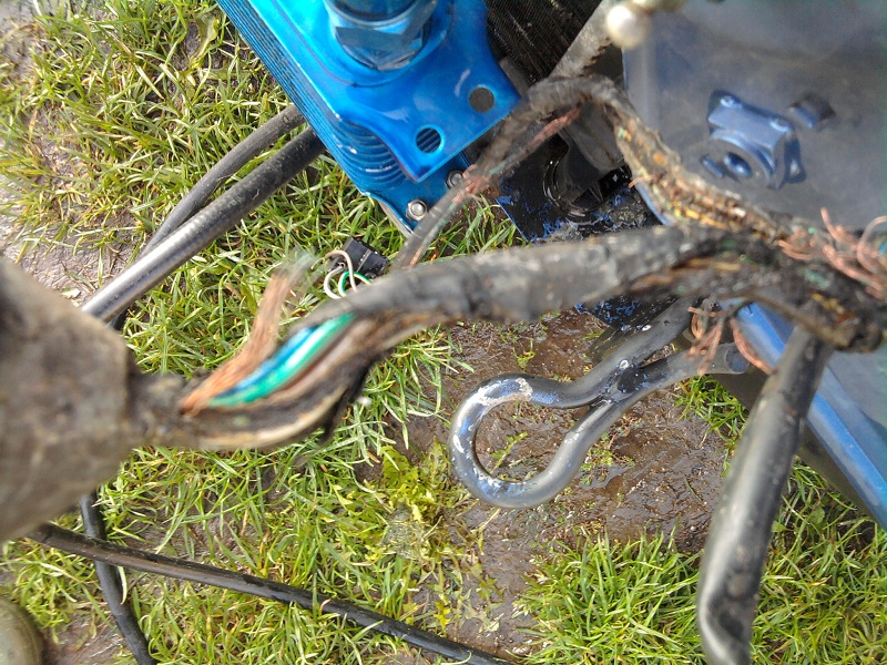

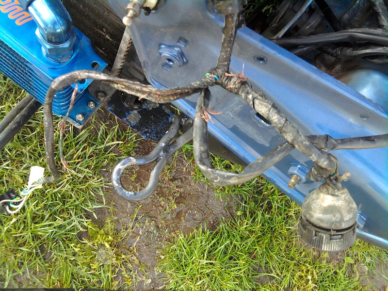

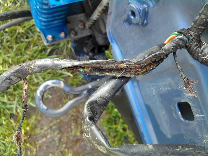

Sinon, j'avais plus de feux avant gauche, je me demandais pourquoi ... J'ai ma réponse :bbah:
Gros coup de chance car aucun fusible n'a pété et rien d'autre a cramé, par contre, le pourquoi du comment :bbah: Peut etre avec les vibrations, le fils qui s'est dénudé et a touché la carrosserie ... Enfin, voilà le travail !
2010-10-14 12.56.48.jpg [ 286.55 Kio | Vu 1051 fois ]
2010-10-14 12.57.01.jpg [ 178.08 Kio | Vu 1051 fois ]
2010-10-14 12.57.15.jpg [ 280.59 Kio | Vu 1051 fois ]
Donc il faut que je retire les fils, mais est-ce qeu la prise du faisseau s'ouvre ... Je ne pense pas, mais peut etre que je fais fausse route.

J'ai viré le chaterton, il y a le fils des feux de routes qui est complétement coupé et qui a fait fondre les gaines des autres. Par chance, si je peux dire ca comme ca, ce sont deux fils de masse qui ont fondu.
Je vais couper les fils morts en attendant, pour au moins avoir les veilleuses, et j'aimerai trouver le plus rapidement possible un faisseau propre !

Pour te répondre, non, la prise ne s'ouvre pas, elle est moulée !
En casse, tu devrais trouvé ton bonheur mais difficile d'avoir la partie LP :?
