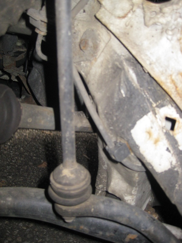

une petite question, j ai une soucis dans mon train avant, a chaque démarrage et en marche arrière j entend un "chtong" et roue braquée j entend un frottement a droite de plus sur 100m je part a droite d environ 1m
je ferais des photos demain mais pour l heure avec ces symptômes vous pensez a quoi et pourquoi ?? ( comme dis plus haut pendant 1 mois je n' es pas conduit la :xsi: puisque vendue )

et voila les photos

soit t'as un para à faire soit elle a pris un pet sur la roue (trottoir)
le chlong c'est surement dû à tes coupelles d'amortos... le lavage au karcher des intérieurs d'ailes, ça fait propre mais ça abîme tout et enlève la graisse des coupelles... soient elles sont mortes, soit tu démontes, nettoie et graisse.. voilà déjà une piste... :xsi: ça peut être ausi un support moteur.. mais bon sans entendre le bruit c'est pas évident...
ressents tu quelques vibrations ?

non j ai aucune vibrations, je pense rotule de direction ou bien crémaillère car je me suis aperçu que mon volant bouge de haut en bas de 3-4 millimètres. j ai pensé aussi aux triangles mais je vais passer voir Rabinou63 comme ça je saurais de quoi il retourne

le volant de haut en bas ça n'a rien à voir... les triangles c'est juste quand tu accéléres...les rotules faut vraiment qu'elles soient plus qu'HS pour sentir ça...
si vous regardez les rotules regardez celles côté crémaillére...
tiens nous au jus..
