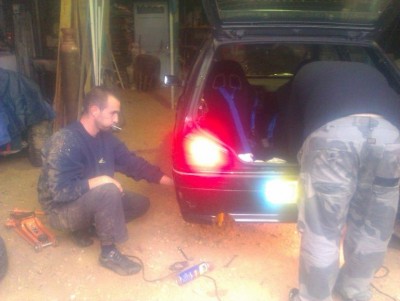

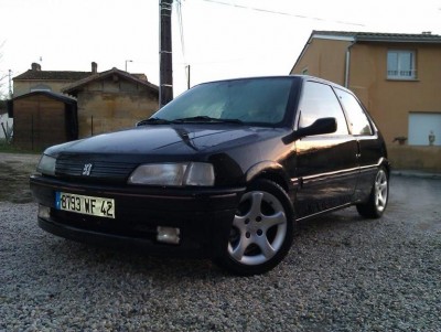

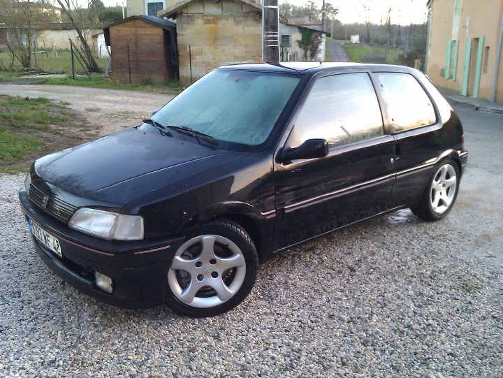

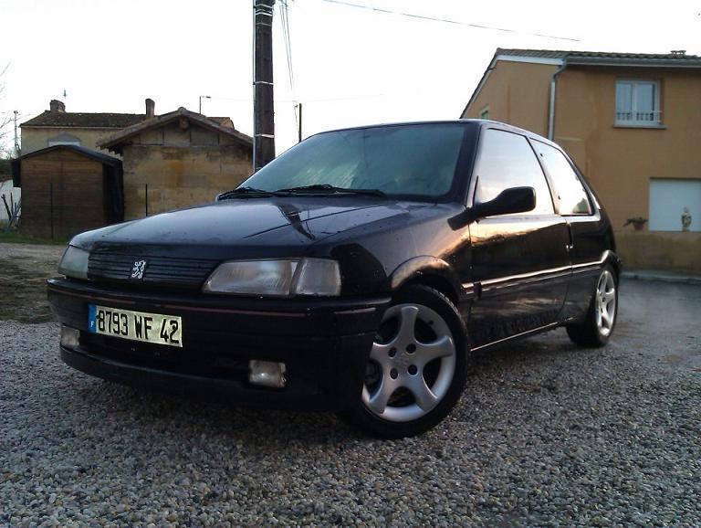

et voila, apres le lavage!!!
elle était jolie, roulait bien....ma pas bien longtemps :ptdr:

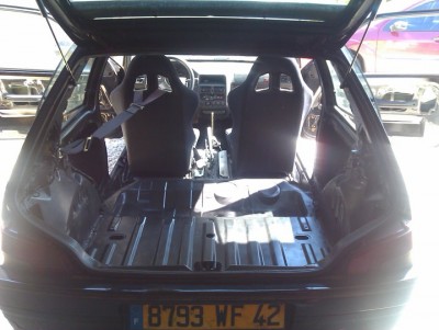

rabaissé et janté ....2 jour avant la casse moteur

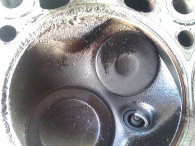

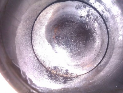

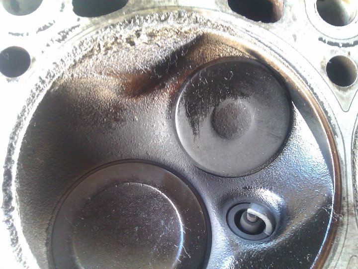

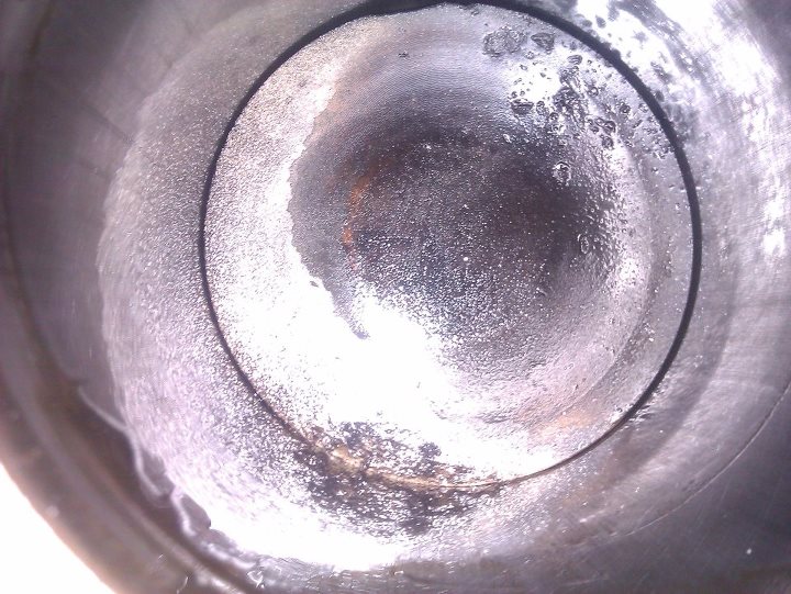

voila le désastre a 170 sur autoroute en allant tafer
toute l'huile c'est échappé par le reniflard et ca c'est mit a claquer, trembler et fioumer!!!!

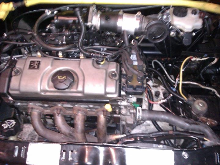

donc du coup, on re part a rauzan et on retrouve un bloc 1.6 (merci tam)
mon copain xsi 33 a une culasse qui traine et voila le travail :loving:
merciii les copain
et en passant j'y ai greffé un 4 en 1, une puce grA que j'ai eu a mon anniv :bien:

bin a priori , le bloc n'avait que 160000km :bvoyons:
mais je pense que c'est sur un gros retrogradage en 2 , sur un gros tapage de bourre, que j'ai du avoir un segment qui a commencé a foutre la m...e!!!
je suis trop violent :clo: je sais

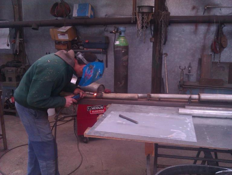

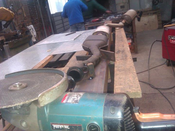

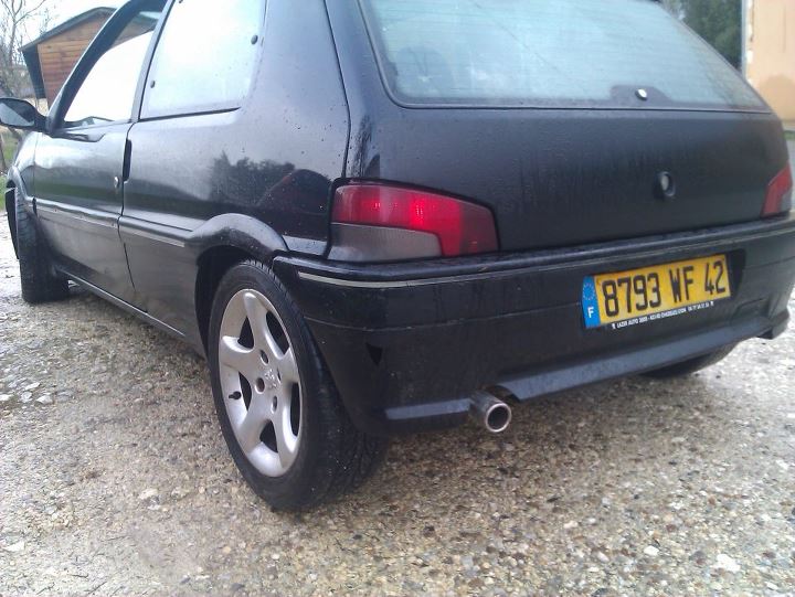

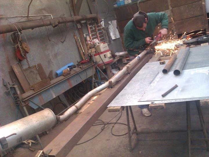

ensuite, on a fabriqué une ligne avec mon pote mika!!!!
ligne déposé
on vire tout, ou presque
et on finit tout en conservant le silencieux d'origine mais en modifiant la sorti (faite maison)
si il y a un probleme, il y a une solution!!! si ya pas de solution ,c quéil n'y a pas de probleme!!!
