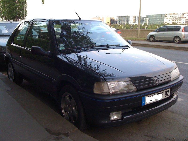

Bonjour à tous !
Voici une petite 106 XSi comme on les aime (sans la tuning touch)
Pour les présentation : je m'appel stève j'ai 26 ans et j'habite dans le 92.
Cette 106 est entièrement refaite au niveau peinture mis à part les extensions et le becquet qui font, du coup, un peu tâche dans l'ensemble.
Au niveau mécanique, c'est une 1.4 de février 94 donc catalysée, qui tourne comme une horloge est totalise 161 000 kms .
Elle est équipée d'une boite courte et d'un filtre green en admission directe que je pense remplacer par une admi dynamique ou origine.

Voici quelques photos le jour de l'achat :

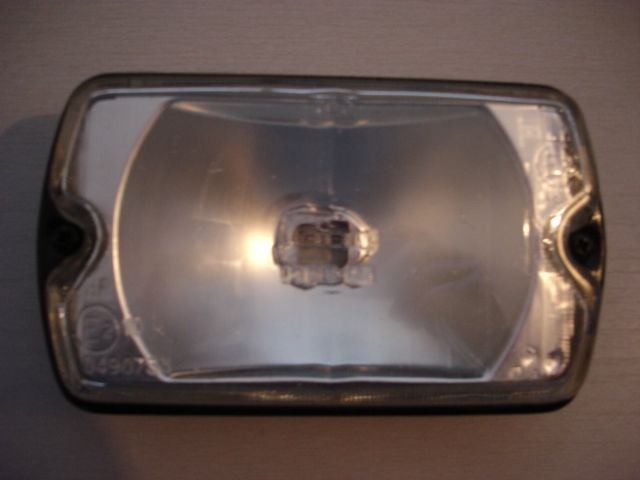

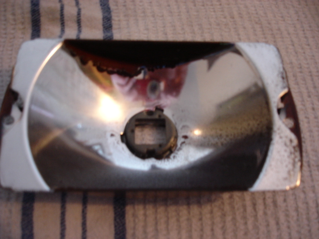

Bonjour à tous,
j'ai profité d'un week end calme pour remettre en état mes feux longue portée rouillés de l'interieur et de l'exterieur.
Voici quelques photos pour ceux qui sont dans le même cas que moi.
Avant remise en état :
DSC05926.JPG [ 148.46 Kio | Vu 1556 fois ]
DSC05929.JPG [ 154.61 Kio | Vu 1556 fois ]

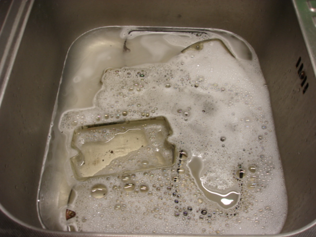

première étape : un bon nettoyage de l'ensemble (vitre / cadre métalique / insert chromé)
DSC05928.JPG [ 145.84 Kio | Vu 1556 fois ]
Deuxième étape : décapage du cadre de fixation à la brosse métalique pour enlever un maximum de rouille, rinçage + séchage de l'ensemble.

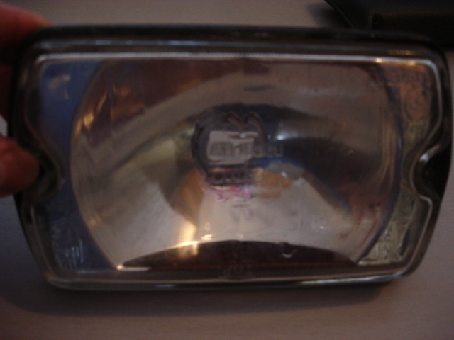

Troisième étape : Peinture
Peinture des cadres + vis de fixation :
DSC05930.JPG [ 155.99 Kio | Vu 1555 fois ]
Peinture de la partie chromé :
DSC05932.JPG [ 138.64 Kio | Vu 1555 fois ]
DSC05933.JPG [ 141.33 Kio | Vu 1555 fois ]

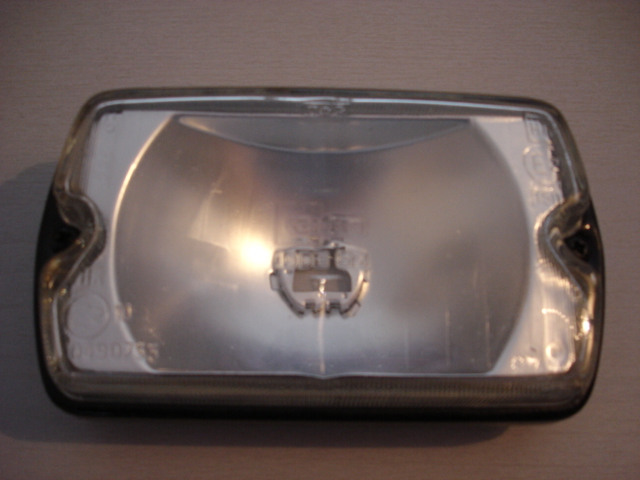

 Sujet du message: 106 xsi 1.4 gris graphite restauration feux longue portée
MessagePosté: Mardi 09 Février 2010 11:23
Et enfin remontage de l'ensemble (le joint qui fait l'étanchéité entre le cadre métalique et la partie chromé est un peu galère à remettre)
C'est quand même mieux et cela ne prend pas beaucoup de temps...
DSC05934.JPG [ 150.27 Kio | Vu 1553 fois ]
DSC05935.JPG [ 151.47 Kio | Vu 1553 fois ]
