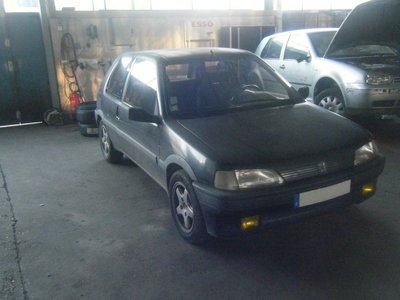

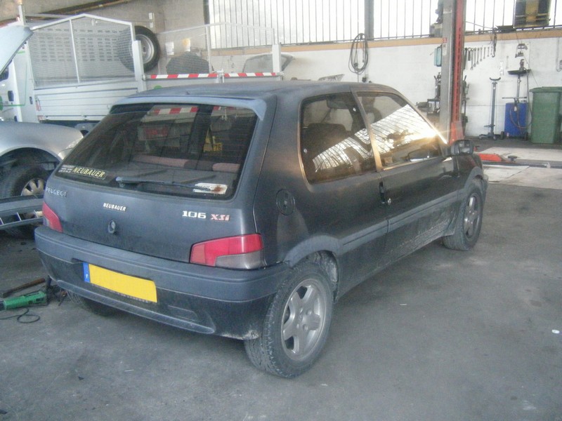

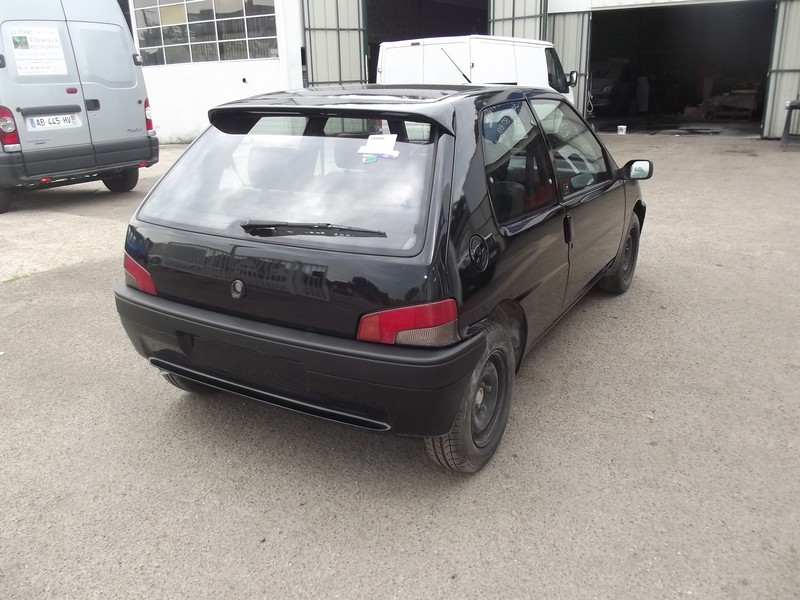

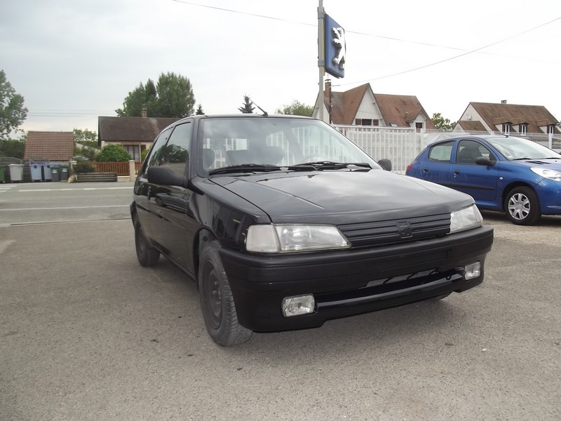

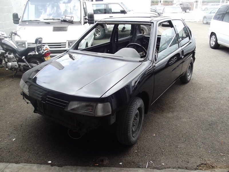

Salut tout le monde ! J'me présente je m'appel Antonio et je vais vous présenter mon petit bijoux qui est une 106 XSii 1.4L de 1992 donc non catalysée et qui totalise 76 000 kilometres ;)
Cela fait maintenant 1an que je la restaure doucement mais surement ! :P
Voila la voiture quand je l'ai achetée :
Le vernis c'était fait la belle et la peinture était toute dégueu :?
Alors j'ai decidé de lui refaire une beautée toute en changeant des petits détails comme des portières de phase 2, un aileron de S16, un interieur cuir intégral... :D
A vos avis !

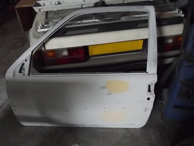

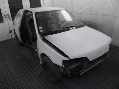

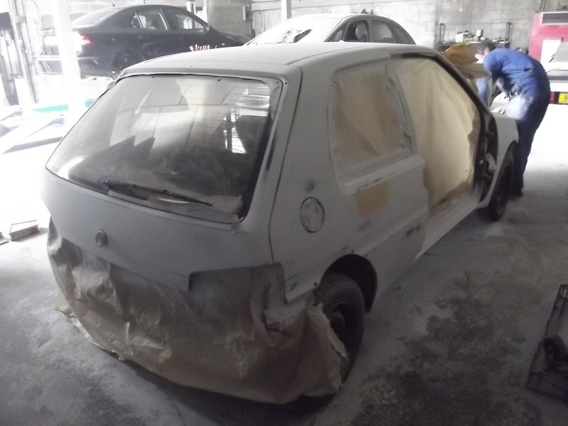

Et voici la voiture après quelques heures de redressage, de masticage, de ponçage et d'apprêt ! :)
Il y a encore un peu de boulot mais on voit le bout ! :bien:

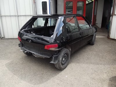

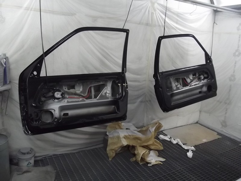

Voici les photos des intérieurs peints !
J'ai opté pour un noir métal de chez mercedes.

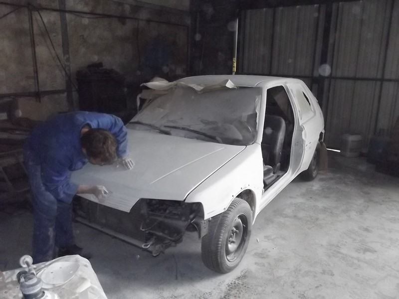

Et cette aprem c'est démontage de l'interieur (enfin ce qui reste :P ) et finition de ponçage pour peindre l'exterieur ce soir. Ca sent la fin j'aime bien ! ^^

Nan il y a quelques petites modifs à faire sur la portiere qui sont de reboucher tous les trous de l'ancienne baguette (A l'étain et mastic ça se fait tout seul :) ) pour en refaire plus haut pour pouvoir fixer la baguette au meme niveau que les elargisseurs de la XSi, ensuite il faut decouper une bande de 5mm sur la tôle qui forme l'enfoncement derrière la poigné, car sinon sa tape sur le montant :?. Une fois la bonne coupe faite il faut ressouder les deux couches de la tôle pour que ça fasse propre. Et voila après plus qu'à monter les portes et les regler :D
Malheuresement j'ai pas de photo des portieres lorsque j'ai fait ça :/
Et pour repondre à ta question il n'y a pas d'intéret réel c'est juste que je voulais que la voiture se différencie avec des petits details par rapport aux autres et comme j'aime pas specialement les portieres de phase 1 j'ai decidé de changer lol.

Et d'ailleurs cette aprem j'ai remonter et régler les portieres. Et ce soir on peint l'exterieur ! J'aime ! :D
Après plus que tout nettoyer, tout remonter, acheter un pare-brise AV et un AR (Car l'aileron de S16 n'a pas de fixations au milieu comme celui de la xsi donc qui dit changement d'aileron dit changement de pare-brise :dentier: )

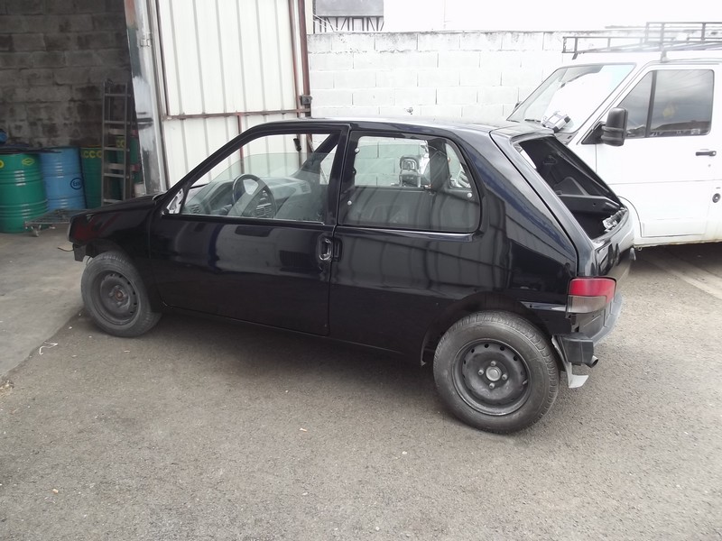

Personnellement moi je trouve que les noirs sont les plus jolies :p1 ;)
Et pour l'instant je garde le pare-choc XS en attendant la bonne occas' pour un pare-choc XSi :)

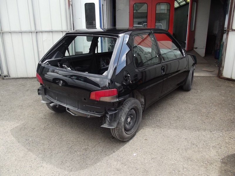

Et voici les photos du bolide enfin peint :
(Je peints les pare-chocs ce soir)
