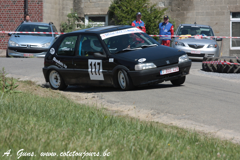

voila ma 106 pour le rallye et rallye-sprint. encore quelque modif a faire car pas assez de peche en sortie de virage mais sais pas encore quoi.
ps: si quelqu'un sais me dire si y a une rubrique pour se presenter. sinon je le ferai ici
