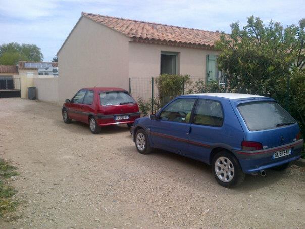

Voilà un petit post pour montrer la préparation d'une 106 XSi F2/12 et les différentes évolutions par la suite...
A la base j'avais trouvé une caisse d'AX et finalement on a eu une bonne occasion pour monter une XSi comme j'avais toujours voulu.
Il nous a fallu plus ou moins 1 mois pour tout finir.
11 Mars 2012 :
Avec mon ami (Ingénieur en chef :D ) on était en train de chercher un moteur pour l'AX. On tombe sur une annonce près de chez moi.
On le contacte et il nous donne un tarif de 300€ moteur + boite. Donc on dit oui tout de suite. Surtout que le moteur a d'après lui 84 000km...
Quelques jours plus tard on le contacte pour confirmer l'adresse et savoir à quel heure et à quel endroit on se rejoint...
Et là il nous dit qu'il a pas eu le temps de démonter le moteur... Après quelques minutes de tractations il nous donne pour le même prix une caisse complète de 106 XSi + Tableau de Bord + Trains et ligne... Il manque juste les pares chocs, le radiateur et le collecteur...
Donc sans hésiter on se met en route pour récupérer tout sa :D

La poste m'a livré sa ce matin : :xsi:
Comme d'hab, ils ont fait du sale boulot, ils auraient pu me la nettoyer :dentier: :dentier:
579240_3537775410345_1451161723_3039678_1628537112_n.jpg [ 46.4 Kio | Vu 30429 fois ]
