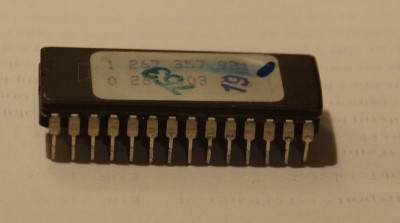

salut a tous, bon, voila un peu de news. aujourd'hui grande surprise, prof de math absent, pas cours de l'aprèm!!! bah je vais bosser un peut sur la xsi!!!
la belle cherchait énormément la route de l'avant même en conduite normale. pas besoins d'arsouiller pour se demander si on allait pas finir dans un fossé ou un poteau. limite dangereux. alors j'ai été chez mon père pour faire un "para" a la règle (a l'arrache mais bon, j'ai pas d'appareil de train av chez moi alors hein :p2) d'ailleurs, il en avait besoins, car le para était a ch**r!! et après, changement des roupettes de devant par celle de xsi blanches (pas de photos, plus de batteries) et hop essais! et bien, essais concluant, la 106 tiens beaucoup mieux, même lors d'accélérations franches! bon par contre, léger jeu dans le volant a l'arrêt (on entend un clouk lorsque je tournes légèrement en va et viens gau/droi), mais pas de jeux ressenti aux roues (bougées a la main roue levée) avez vous déjà eu le problème? d'où cela pourait venir?
enfin bref, je rentres chez moi et je décides de démonter mon calculo en rab vue qu'il parait qu'il est pucé... et hop SURPRISE!!!!!!!!!! place aux photos de mon aprèm.
