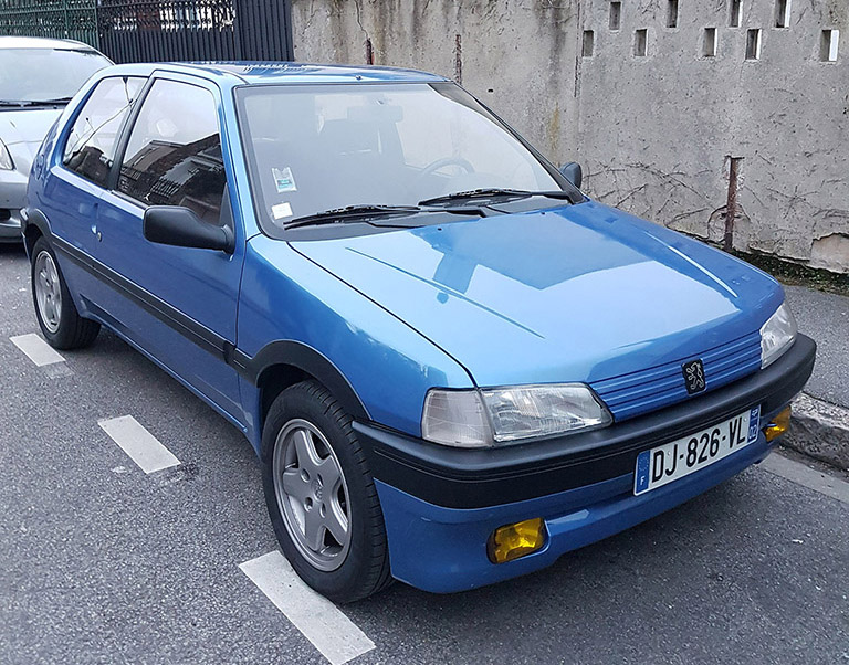

Bonjour à tous, je suis très content d'être le propriétaire d'une 106 XSi de Janvier 92.
Je l'ai acheté samedi. Visuellement elle est en excellent état, la peinture est de 2017 et l'intérieur est comme neuf (je mettrais des photos de l'intérieur plus tard).
Elle a 202.000 km (je pense avec 1000km en plus vu que le compteur s'est bloqué l'an dernier) et j'en suis très content. Elle n'a pas de direction assistée. Je ne connais pas les options d'époque, mais elle a la centralisation, rétroviseurs électriques, vitres électriques. Pour le reste c'est un karting :mrgreen:
Pour les problèmes (et c'est là que j'aurai besoin d'aide) :
- Le compteur kilométrique est bloqué. Le compte-tours marche, mais pas le tachymètre et le compteur kilométrique. J'en déduis donc que c'est le câble compteur-boite de vitesses mais je ne vois pas très bien lequel c'est, n'étant pas un as de la mécanique.
- La boite à air est manquante, et apparemment c'est assez dur à trouver (si vous en avez une d'origine XSI je suis preneur).
- Le pot est rouillé, mais un neuf a déjà été commandé pour pouvoir passer le contrôle technique.

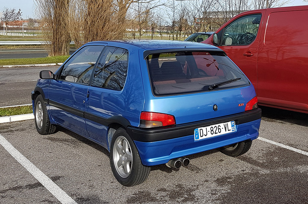

J'ai commandé un pot avec une seule sortie de 76mm, je voulais un compromis entre garder un joli bruit pas trop saoulant pour la route mais pas être trop dans le tuning non plus. Il arrive demain donc je pense que mercredi ou jeudi il sera monté.

Du coup le pot à été changé (4 jours après avoir récupéré la bagnole c'est quand même une belle performance [icon_lol.gif] )
