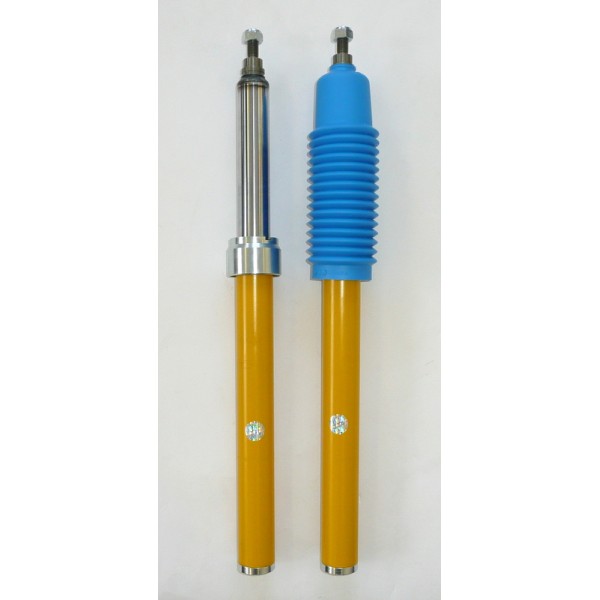

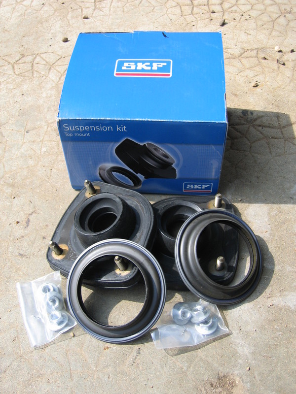

j'ai commandé 2 b6 pour l'avant et les butées.
vkda35302.jpg [ 158.99 Kio | Vu 3565 fois ]
amortisseurs-avants-bilstein-b6-groupe-n-tarage-ferme-peugeot-106-et-citroen-saxo-ax-tous-modeles.jpg
amortisseurs-avants-bilstein-b6-groupe-n-tarage-ferme-peugeot-106-et-citroen-saxo-ax-tous-modeles.jpg [ 28.24 Kio | Vu 3565 fois ]

si tu parle des amortisseurs et couplelles. :bbah:
218€ livrée chez oréca
68€ livrée chez oscaro ( je voulais des SKF )

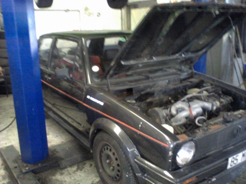

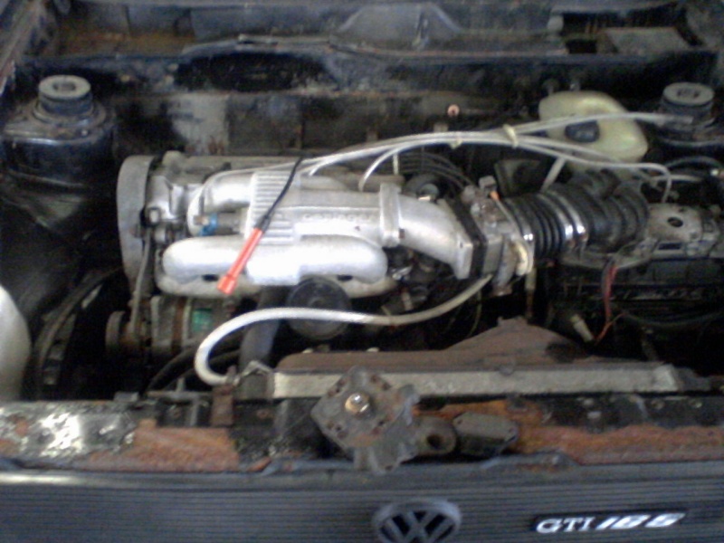

un topic sans photos c'est pas un topic , j'ai compri. :dentier:
p08-0611.jpg [ 129.4 Kio | Vu 3549 fois ]
p08-0610.jpg [ 126.75 Kio | Vu 3549 fois ]
p08-0612.jpg [ 135.22 Kio | Vu 3549 fois ]

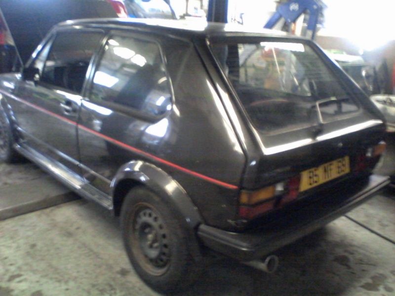

un peu de rouille mais rien de grave,
la traverse, la jupe avant
et le capot seront remplacé.

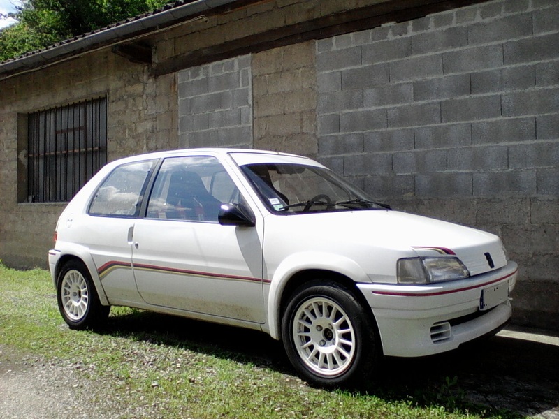

Sinon, tu t'es offert un joli jouet :D . Et la ralloche est super jolie. Même si je suis plus fan des jantes d'origine, je trouve que celle-ci lui vont bien aussi ;) .

les coupelles skf c'était
106€ hors port chez gt2i :lolbis:
87€ hors port chez oréca avec les 15% de remises (enquete10red15)
68€ livrée oscaro pour les SKF. :bien:

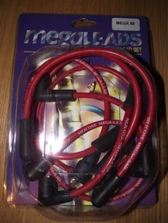

faisceaux 8mm pour la uno :bien:

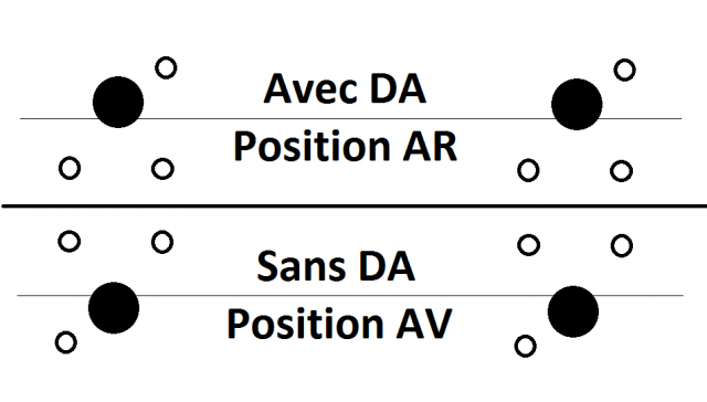

je vais monter les coupelles en position DA pour gagner 1° de chasse. :bien:

Je comprends l'objectif...
... pas la méthode :dentier: (je suis nul en mécanique). Si tu pouvais m'expliquer ce que t'entends par là :lolbis: .

voila. :mrgreen:
713279Sanstitre.png [ 91.46 Kio | Vu 3465 fois ]

Merci! Tout de suite je comprends mieux :mrgreen:

Salut BOost, j'ai une question :
J'ai une 1.6 avec DA que j'ai supprimé pompe + crémaillère pour une mécanique. Donc j'ai les coupelles d'amortisseurs en postion DA d'après ton schéma ( je vérifierais par la suite ). Est ce que si je les mets en position sans DA elles vont m'apporter quelques choses ou laissez comme celà pour garder les 1° de chasse?? :bvoyons: :bvoyons: :bvoyons: :bvoyons:
