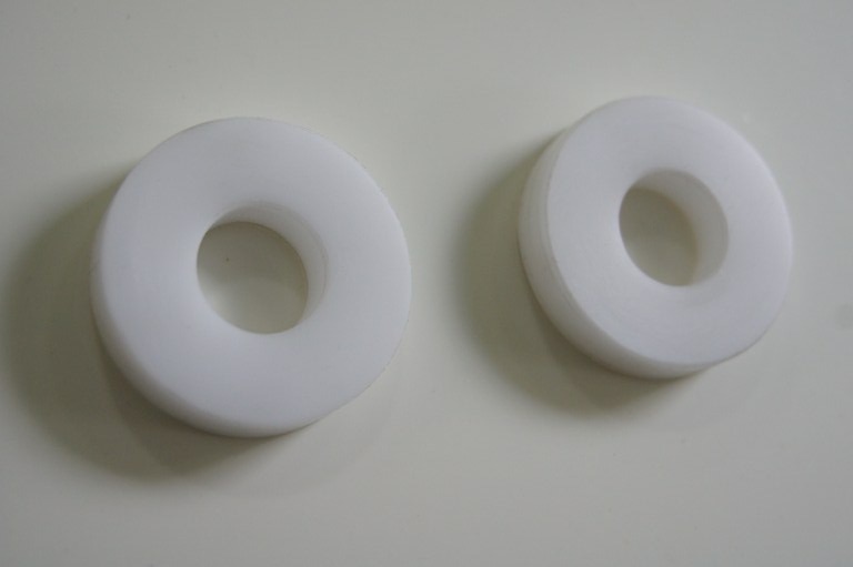

SB de triangles sport (90sha) reçu.
diamètre intréreur 12,1mm
diamètre extérieur 34,8mm
longeur 48,2mm
c'est plus rigide que les powerflex violet.
pour moins de 40€ livrée ,
j'attend des rondelles en delrin pour limiter le jeu du triangle.

tibb69 a écrit:
Il sont a combien de dureter les powerflex violet?
Elle sert a quoi la bague??
impossible de savoir la dureté des powerflex violet, jaune ou noir et idem pour les polyrace rouge.. :bbah:
la calle c'est pour que le triangle reculle moins au freinage ou en appui.
dsc06633copier.jpg [ 83.78 Kio | Vu 933 fois ]

tibb69 a écrit:
Va falloir que j etudie sa j ai mes rotule inferieur a faire !!
Les bague ta eu sa ou?
contacte p027372 sur le forum 106 rallye.net
