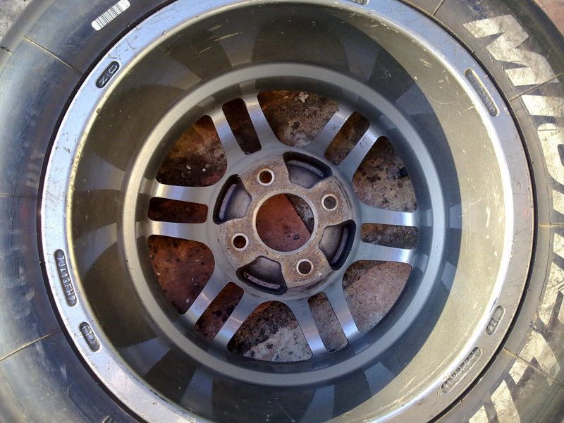

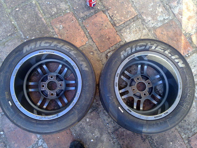

pour les jantes de formule le vendeur me confirme le déport(ET) bientôt.
les cales pour changer d'entraxe ont la visserie coté roue en 12x150..
les moins lourde sont en 25mm
http://www.elargisseurdevoie.com/product_info.php?cPath=278&products_id=2288996

pour les jantes de formules ET41 ... donc
le prix des jantes 1000€ hors port + un peu moins de 400€ pour changer l'entraxe..
les jantes sont en7x13 et41
mes jantes d'origine 5,5x14 et16
je doit prendre des cales en 25mm , 40mm ou 50mm ? :blague:
j'ai une solution de secours moins chère mais je veux savoir.. :dentier:

les 25 peuvent peut etre passer :bbah: , après faut voir l'espace que tu a entre ton pneu et le passage de roue parce que ya qu'en meme 1,5 pouce d'écart en largeur donc un peu plus de 3 cm sur la largeur, je pense que les 40 suffiront en tout cas, ya pas taille intermediaire??

Je suis fatigué donc a revoir tete reposée mais je dirais 19 (1, 5"/2) + 25 (41-16) soit 44mm
A voir si il vaut mieux que ta roue rentre de 4mm ou sorte de 6 (j'aurais tendance a dire huvla largeur qu'il vaut mieux qu'elle rentre +)
Avec des cales de 44mm la roue sortirait de 19mm de + que d'origine, avec des cales de 40mm seulement 15mm (si mes calculs sont bon il ne serait pas raisonnable de mettre - de 40mm de cale)

Pour la visserie, il existe des goujons en 12*150 / 12*125 pour garder tes écrous light (oreca a ça de mémoire)

et pour le poid avec pneu ? ( merci de préciser la taille et l'usure du pneu :cagoule: )
Métra je t'écoute :jap:
pneus reçu, 6,6kg.
fabriqué en septembre 2012
13,5kg avec un plomb de 35gr à l'intérieur de chaque jante (et la jante est sale à l'intérieur..)
