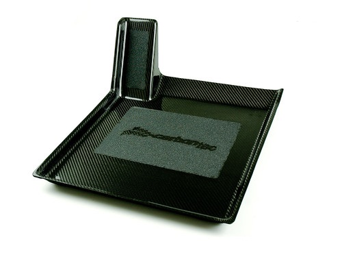

Il est beau ou pas ce cale pied ?
environ 130€ ttc livré et 850gr. :mrgreen:

Sa fait chier de poser les pieds dessus :cagoule:
