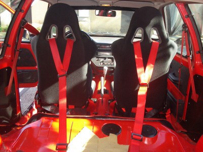

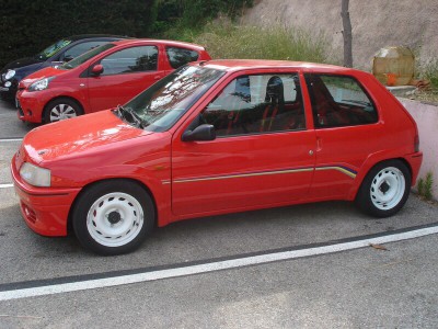

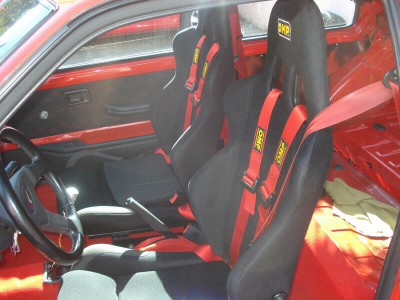

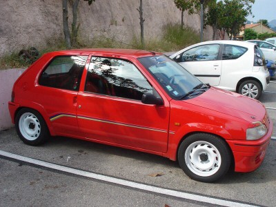

Caisse vidé et allégée pas d'isolant
Capot en fibre
Ensemble semi baquets supports glissières harnais 3 points volant en OMP
Pommeau de vitesse rehaussé que le pommeau pas de rehausse volant cuir de XSI
Barre supérieur et inférieur en OMP
Freinage de 206S16 PH1 en brembo Max avec durites avia aux 4 coins
Train arrière élargi avec des cales spécifique qui lui donne de la négativité decranté moins 3,5
Bilstein B6 sport au 4 coins avec ressorts Eibach moins 3,5
Collecteur Devil avec ligne acier Peugeot sport de la coupe
Les trois supports moteur PTS boite a air dynamique avec filtre Green
Moteur d'origine et je passe tout les petits détail (interrupteur de ventilo pour une marché forcé durite de refroidissement en silicone en Redox etc etc...)
Elle as depuis les photos retrouvé les vitres manuelle
Un vrai petit karting :bien:
