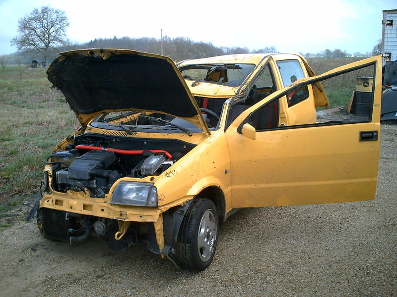

après la cinquecento sporting ,
j'ai eu deux fiat bravo 1,6l 16v de 103cv..
que j'ai vite revendu pour me payer cette xsi blanche, c'était une 1600.
Je l' ai cassé 2 mois après. (comme la cinquecento)

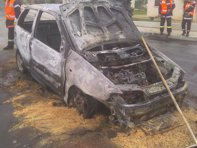

Après j'ai acheté une punto gt phase 2,
qui a fini brulé.

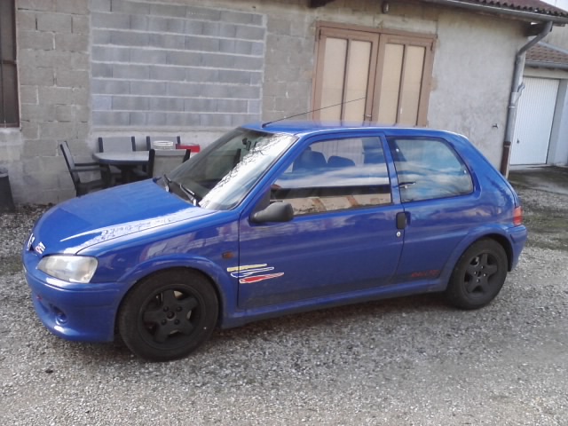

Ensuite j'ai acheté la 106 rallye s1 de MAT.
que j'ai échanger avec la 106 rallye s2 de kev106r.

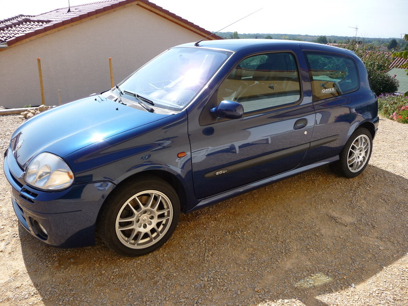

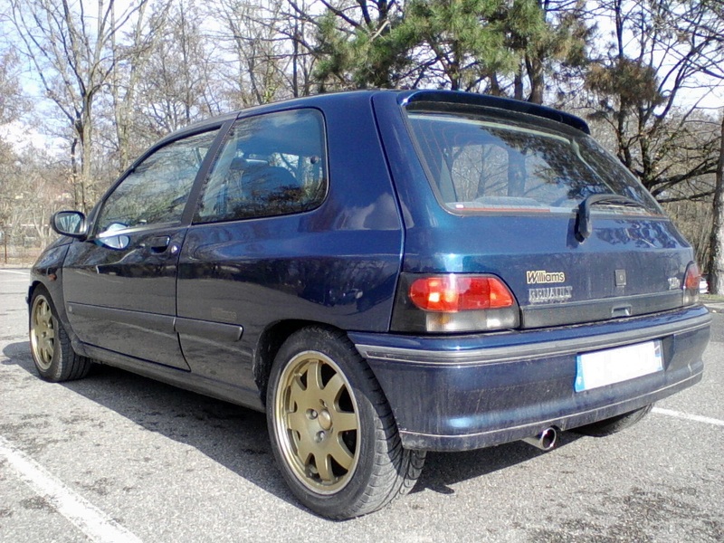

ensuite je suis passé du coté obscur un cours instant avec la clio rs1.
puis la williams phase 2.

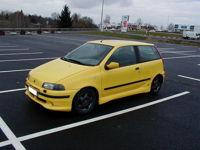

apres la cinquecento ,
j'ai eu 2 bravo 1,6l 16v de 103cv
que j'ai vite revendu pour me payer le xsi blanche. :bien:
ensuite j'ai cassé la xsi. :bleu:

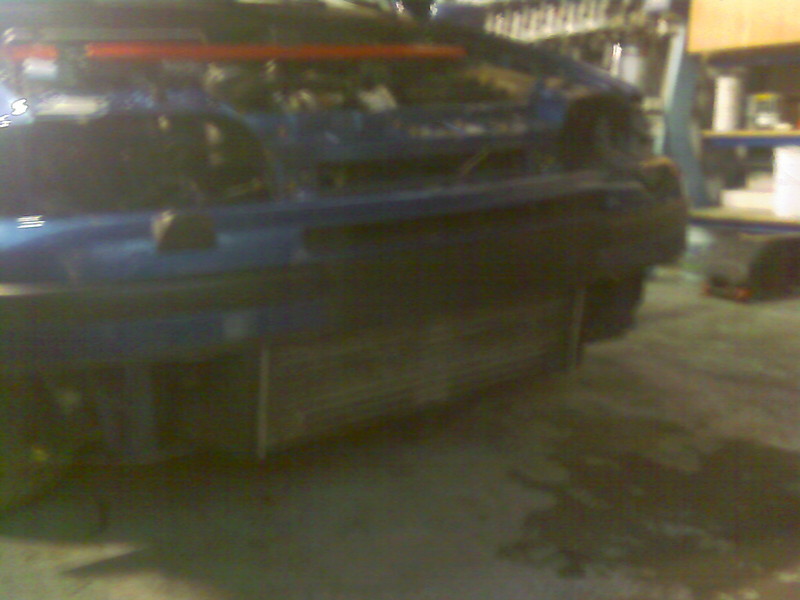

puis acheté une punto gt phase 2
que j'ai "gonflé" à 160cv et 27Nm
changeurenplace.jpg [ 82.95 Kio | Vu 21093 fois ]

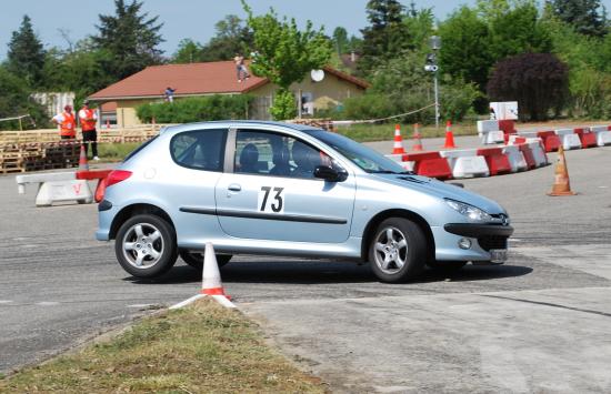

ensuite une 206 s16 phase 1 full stock

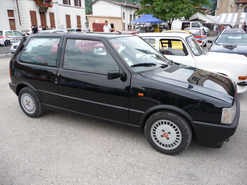

puis 2 uno turbo IE que j'ai toujours, la noire est à ma copine maintenant.
