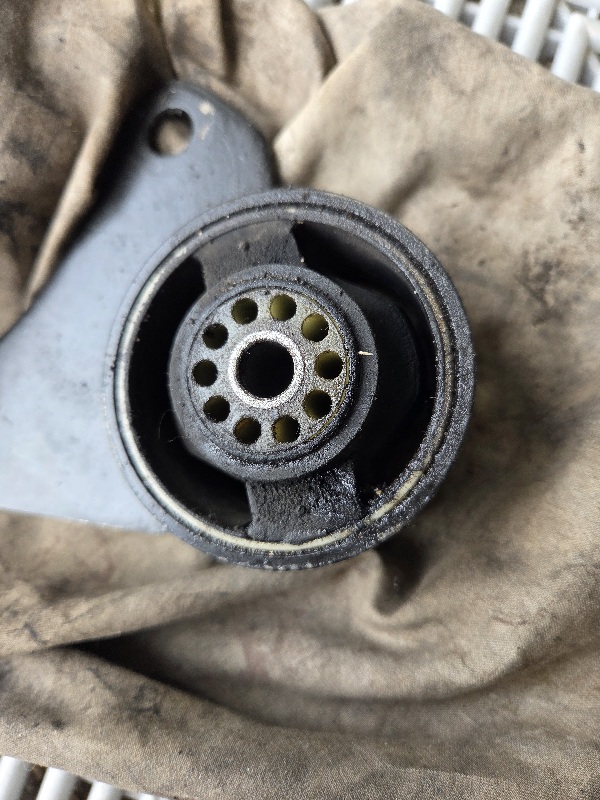

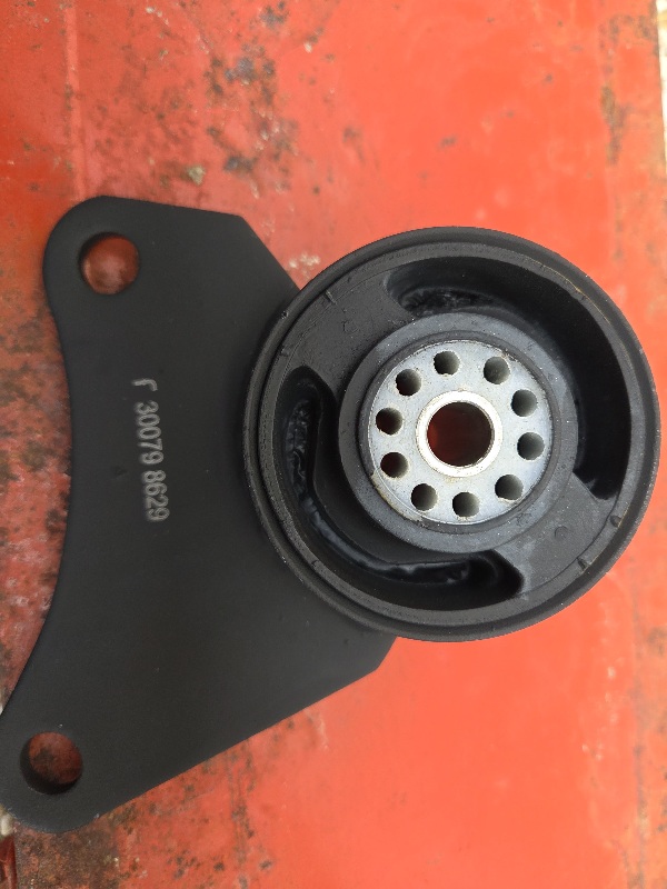

A noter que l'ancien support moteur était suspendu sur des rondelles posées l'une sur l'autre sur la caisse! J'ai trouvé ça très bizarre, pas possible que ce soit d'origine usine. Bien sûr je les ai virées.
L'ancien support moteur fait bien meilleur facture que le nouveau.
Par contre, avec le nouveau support moteur au ralenti la boîte ne bouge plus du tout mais il y a plus de vibration ressenti par le pilote.
De plus je trouve que la boîte est plus haute qu'avant.

Apparemment je ne suis pas le seul à me retrouver avec ce support moteur qui fait chip

Tu as bien remit l'entretoise ?
Pour la hauteur de boite, cela dépend de la hauteur de la prise de fixation.
J'ai l’impression que ton nouveau support est pas comme l'origine Citroën.
J'ai l'impression que c'est un support de Xn ou Kid :bvoyons:
Concernant les rondelles j'ai déjà vu cela.
Je me demande si c'est pas une histoire de hauteur de boite ou .....

Oui j'ai bien remis l'entretoise sur la tige filetée de la boîte. Elle permet de bloquer le serrage du support moteur, sinon tu vissés sans fin et tu écrases le support moteur.
C'est bien le support adaptable sur vts ou 106 s16 car je l'ai vu monté sur ces caisses.
Par contre depuis ces changements de support, le moteur répond de suite à la pédale d'accélérateur, ça c'est flagrant.
Quand il y a moins de basculement moteur sa répond mieux :)
Quand il y a un alignement des cardans avec la boite, idem, ya moins de perte de watts dans la transmi :D
Âpres certains éléments de transmi avec des support plus rigide prennent dans la tronche,
C'est pour cela que pour la route il ne faut pas mettre de Powerflex !!!

Salut,
Ce matin changement preventif du support moteur anti couple.

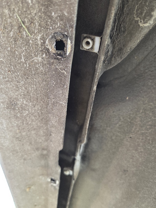

Comme d'habitude la vis du bas en 18 ultra grippée. Je ne sais pas s'il est d'origine mais il était bien sec et craqué le caoutchouc, ça fera pas de mal!
Comme la voiture était soulevée j'en ai profité pour refaire les attaches des bas de caisse du kit VTS, pas un luxe non plus.
A prévoir les biellettes de boîte elles ont du jeu..
A+
