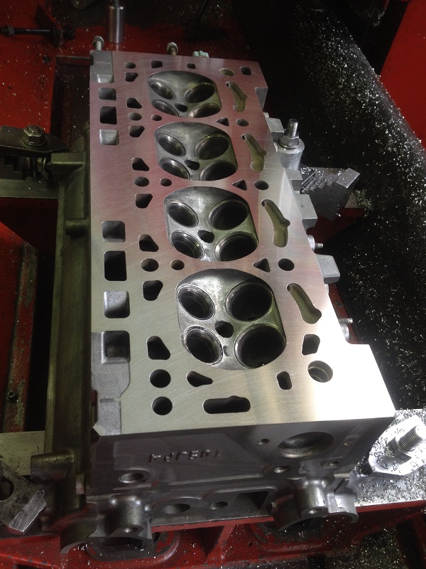

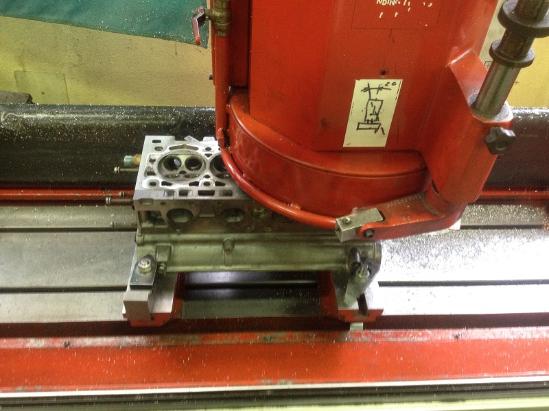

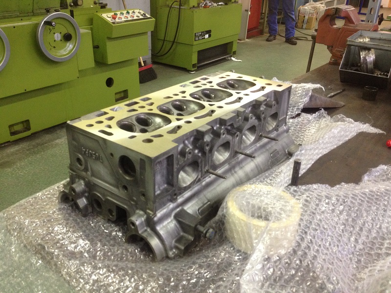

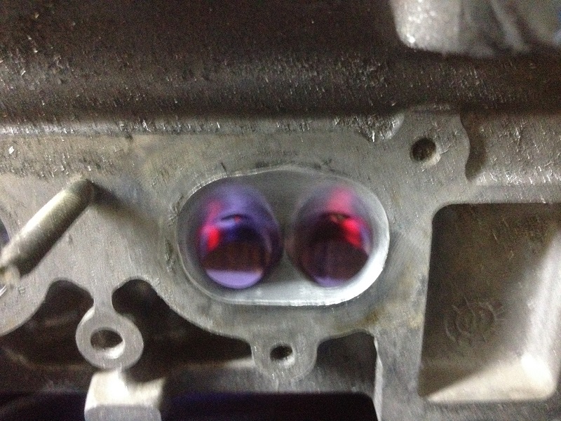

voici les avancées de la semaine, le travail d'usinage sur la culasse est terminé :
-travaille sur les conduits d'admission et echappement
-pose et rectif siège neuf
-guide neuf
-chambre de combustion polie
-modif palier pour passer l'AAC :bourrer:
-surfaçage
voilou je mets pas les photos de tous yen a trop mais voici un petit aperçu

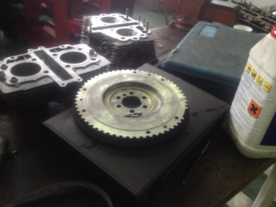

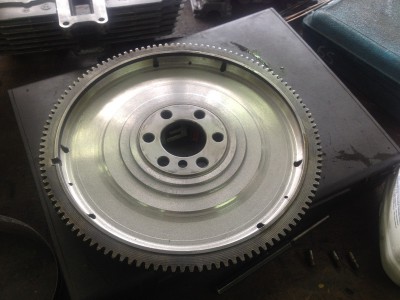

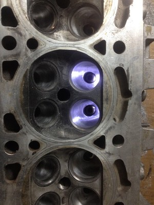

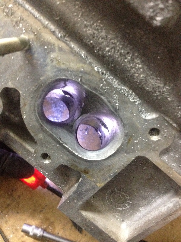

BONJOUR A TOUS
Voici les dernières avancées :
-rodage de soupapes

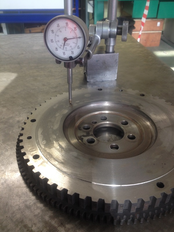

-travail sur le volant moteur (allègement, reprise de la porté, déplacement de fixattion du mécanisme)

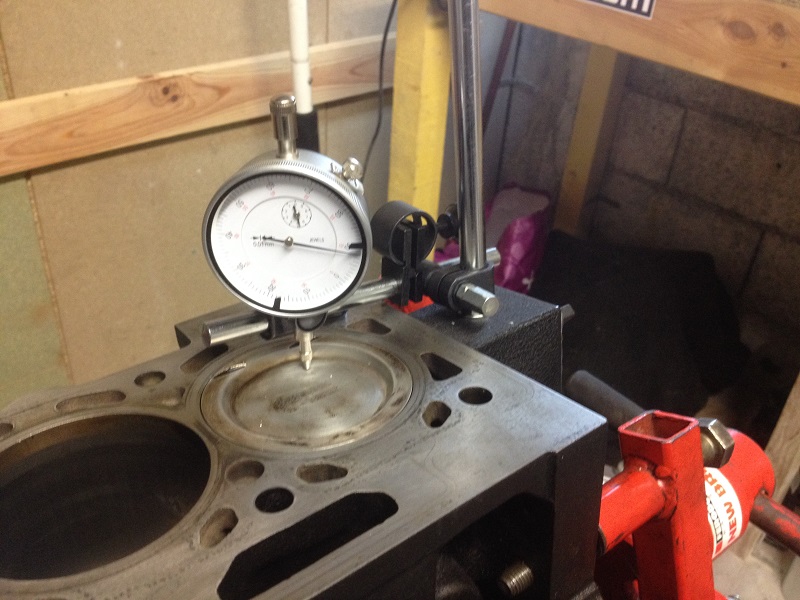

-mesure du rapport volumétrique

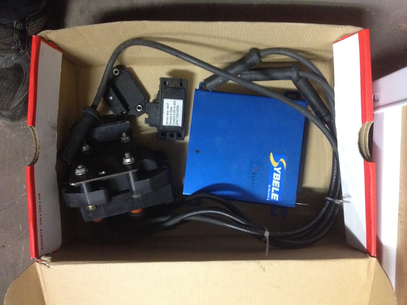

-arrivage de la gestion :)

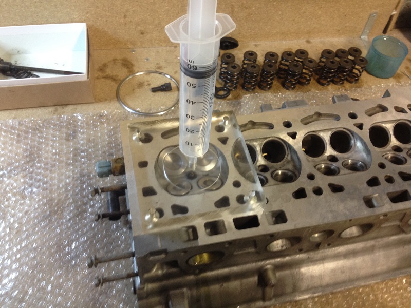

du beau boulot comme dab' le vert c'est unn gaz pour voir les mouvement d'air ou de l'huile pour controler ton étanchéiter ?
elle sera pas pour les culs sans poils cette so6
 Sujet du message: Re: ---{[(.SauciSS-P0W€r.)]}---
MessagePosté: Mardi 11 Mars 2014 20:07
Messages: 935

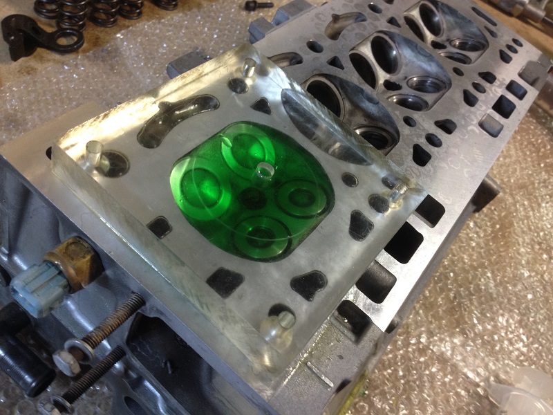

Localisation: 38 Nord isère
Mesure du volume de la chambre de combustion, pour connaitre le RV
tout à fait ça :bien:
ouai il calcul le remplissage des cylindres si je comprend bien :bvoyons:
en fait je calcule le rapport volumétrique, pour faire simple c'est pour savoir combien de fois ton volume est compressé lorsque tu es en post combustion
moi j'obtiens 7.48 je visais 7.50 donc je suis assez content :jap:

L'adaptation du turbo sa ne me fait pas peur lol, par contre la gestion je m'y penche deja au niveaux du faisceaux, car je veux relier mon boitier programmable a un tas de bordel dans l'habitacle du genre :
-compte tour compteur pas d'origine
-shift light
-lambda metre
-bouton de stratégie de départ etc etc

MessagePosté: Jeudi 13 Mars 2014 11:46
VM allégé
c'est dur a faire?
