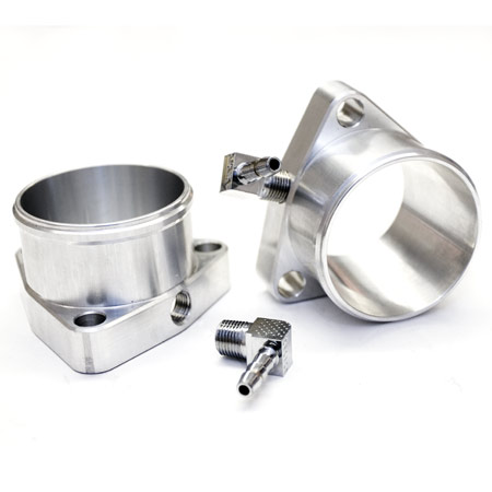

Et moi dont.. j'ai vendu mon echangeur( je reçois le chèque et envois l'echangeur samedi) et en même temps j'en achète un moin balèze pour le même prix.
J'ai trouvé pour ma sortie de turbo sur http://www.atpturbo.com/ (merci JSO :rs:)
Donc sur ce site j'achèterais:
La sortie admission du turbo (direction echangeur) vendu avec le petit truc pour la wastegate! :W
http://www.atpturbo.com/Merchant2/merch ... _Code=GTBB
$39

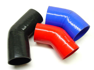

Une durite 45° de 63mm (2.50")
http://www.atpturbo.com/Merchant2/merch ... e=SIL-45EL
$38

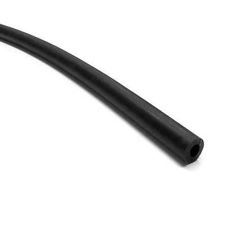

Les durites de wastegate/turbo/manomètre/dump valve
http://www.atpturbo.com/Merchant2/merch ... y_Code=SIL
$1.25
