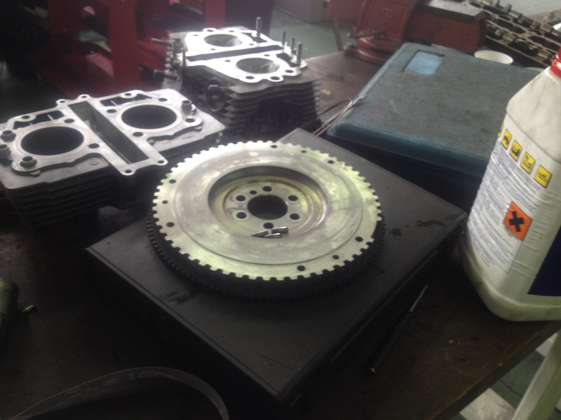

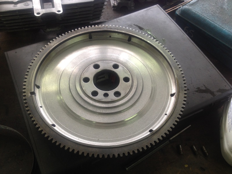

BONJOUR A TOUS
Voici les dernières avancées :
-rodage de soupapes
-travail sur le volant moteur (allègement, reprise de la porté, déplacement de fixattion du mécanisme)
-mesure du rapport volumétrique
-arrivage de la gestion :)

nurburg'man a écrit:
du beau boulot comme dab' le vert c'est unn gaz pour voir les mouvement d'air ou de l'huile pour controler ton étanchéiter ?
Mesure du volume de la chambre de combustion, pour connaitre le RV
974Générasion lèv to
tout à fait ça :bien:
ouai il calcul le remplissage des cylindres si je comprend bien :bvoyons:
en fait je calcule le rapport volumétrique, pour faire simple c'est pour savoir combien de fois ton volume est compressé lorsque tu es en post combustion
moi j'obtiens 7.48 je visais 7.50 donc je suis assez content :jap:
