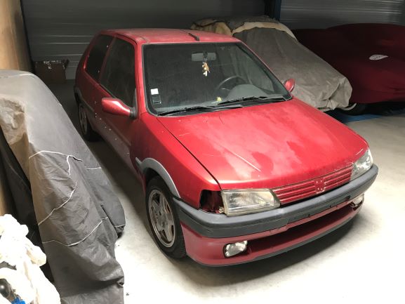

Bonjour,pour la demande de certificat de conformité c'est Peugeot France service dédié au COC (certificat de conformité)en ligne avec règlement en ligne aussi. Compter environs 8 jours de la commande à la réception.

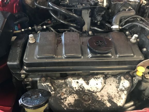

Aujourd’hui préparation de la voiture pour la remise en forme mécanique pour commencer. Démarrage et essai de fonctionnement. Nettoyage extérieur complet yc les entrées portes,coffre et moteur, dégraissage complet moteur et compartiment Contrôle fonctionnement du refroidissement avec déclenchement du motoventillateur. OK ras. Préparation pour remplacement kit distribution pompe à eau,courroie accessoire,vidange moteur avec filtre,joint couvre culasse,biellette barre stabilisatrice avant,soufflet transmission AVG extérieur. :xsi:

aujourd'hui les photos
